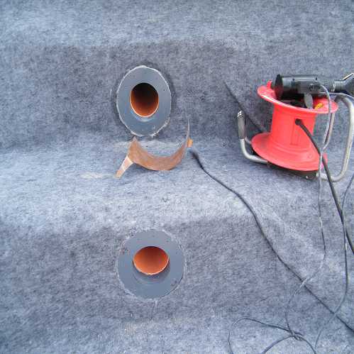

Hallo Jessika,
Welchen PVC Kleber hast du benutzt?
Den flüssigen aus der Dose (Folienkleber)
Oder den aus der Tube der zum einkleben der KG-Rohre in den Flansch gedacht ist.
Wenn Kleber, dann wie Thorsten schreibt Sikaflex oder K1 von NG was das selbe sein dürfte.

Ich kann mir nicht vorstellen, dass PVC- Kleber die PVC- Folie frißt.
Die Lösemittel verdampfen und sind weg.
Da frißt nichts hinterher.
Ich pers. halte nichts von den Flanschen mit dem Drehring.
ES gibt Flansche, die auch so aussehen, wie sie heißen.
Mit einem Anpressring, der ringsherum mit mehrerem Schrauben die Folie anpresst.
Folienflansch googeln.
Möglichst verstärkte ausführung- ist etwas dicker.
Oder die ganz dicken grauen für ca. 30-40 Euro aus grauen PVC.
HAbe ich auch..siehe in den Weiten meiner Doku....
Link kann ich hier nicht angeben- sorry.
Mann oder Frau kann zum zusätzlichen ABDICHTEN etwas Sikaflex221 zwischen Flanschfläche und Folie geben.
Schrauben nicht zu fest anziehen.

Ein sonniges HALLO
So wie es aussieht haben wir jetzt den Grund des Wasserverlustes gefunden!
Ich hab meinen Schwimmteich untergraben und meine Befürchtung wurde bestätigt. Beide Folienflansch liegen im \"Gatsch\"
Nach Rücksprache mit NaturaGart wird die Ursache dafür sein, dass ich den Schraubflansch noch zusätzlich verklebt habe und das mit dem PVC kleber. Dieser ist anscheinend voller Lösungsmittel und hat wahrscheinlich meine Folie gefressen! :sick:
Das heißt...
Beton aufklopfen
Flansch freilegen
Flansch rausschneiden
Folie verkleben
neuer Flansch rein
Verbundmatte rauf und wieder einmal betonieren...
UND DAS ALLES BEVOR MIR DIE PFLANZEN EINGEHEN; WEIL SIE INZWISCHEN AM TROCKENEN LIEGEN!!!
