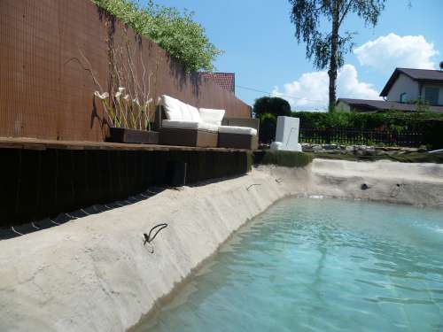

13 Juni 2015 21:01 #20931
von steinbeisser
Es ist Wasser drin!
steinbeisser antwortete auf Jessika´s Teichbauprojekt
Toll toll toll!
Hast Du den Teichboden Blau eingefärbt oder spiegelt sich da der Himmel?
Und welche Lampen wirst Du da einbauen?
Der weisse Kasten, wird das ein Wasserfall?

Hallo Jessika,
bei der Betonmischung!
3 Schaufeln Trasszement
9 Schaufeln Sand
2 Jogurtbecher hellbraun
1 Jogurtbecher dunkelbraun
bei der Dichtschlämme!
12,5 kg Dichtschlämme
1 Jogurtbecher gefüllt mit 2/3 hellbraun und 1/3 dunkelbraun
9 Schaufeln Sand
