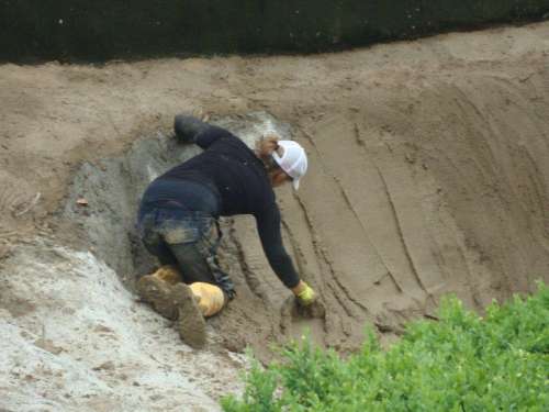

18 Mai 2015 15:56 #20637
Der runde Übergang Wand/ Boden gefällt mir!
Hätte ruhig mehr Gefälle zu den Bodenabläufen sein können....
Ich kann Dir bei begrenzter Arbeiterkapazität
nur empfehlen:
-Vermörtel in zwei Schichten, erste, dünne Schicht (etwas Spülmittel hinzugeben) mit Zahnkelle durchkämmen
-zweite Schicht entspannt Oberfläche mit Glättkelle glätten und auf gewünschten Trittflächen/ Stufen mit Quast rauh drüberstreichen
Beginne im Filtergraben!! Fehler sind dort später nicht mehr zu sehen....
Abdeckfolien bereithalten..
Viel Spaß!
Viel Spaß!

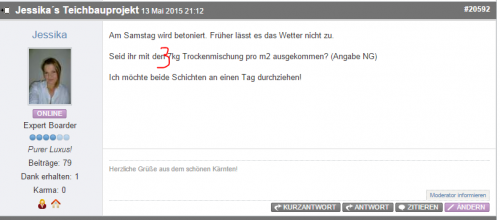

18 Mai 2015 14:04 #20636
von Jessika
TIPPFEHLER!!!! Tut mir leid! Ein 3er ist untergegangen!!
Ich bin immer von 37kg ausgegangen!!!!!!
Das war keine Absicht und ich wollte auch niemanden etwas Böses!
