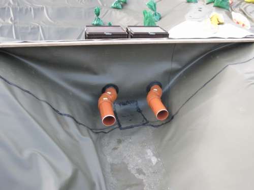

Servus!
Die Saugleitung zu den Sedimentgräben sind 3\", die zum Skimmer 2\".
Den Skimmer hab ich mittig im Teich angesiedelt, die Leitung hat keine 10 Meter.

hallo,
da geht ja was!
Die Trennfolie ist drinnen. :woohoo: Sind deine Saugleitungen 50mm oder 75mm, ist auf dem Bild schwer zu erkennen. Sollten eigentlich 75mm haben.
Den Blütenstaub siehst du nach dem Mörteln nicht mehr.
Vermut die Saugleitung welche auf der oberen Terrase verläuft ist bestimmt für einen Skimmer gedacht.
Mache die Skimmerleitung nicht zu lang. Gibt sonst Probleme mit der Saugkraft. Lese zu diesm Thema die Beiträge hier im Forum.

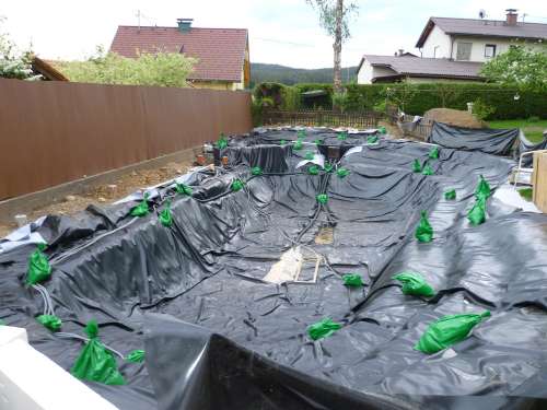

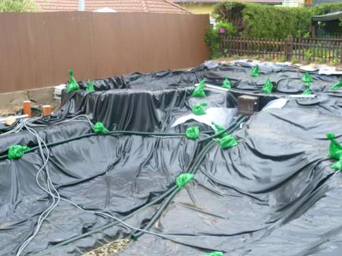

Hallo ihr Lieben!
Ich habe mir jetzt ein paar Tage Urlaub genommen und hoffe das ich nächste Woche das Mörteln schaffe!
Morgen kommt die Verbundmatte rein. Ich hoffe die Klebestreifen halten. Wir hatten starken Wind mit Saharasand und viel Blütenstaub. Ich hab die Folie abgespritzt aber allzu sauber ist das ganze nicht geworden.
Die Stromkabel und die Leitungen sind drin! Das macht schon mal Spaß!!!! :laugh:
Leider hab ich vom Vlies zu wenig und warte auf die Lieferung. Daher hab ich den Sammelschacht noch nicht komplett ausbetonieren können.

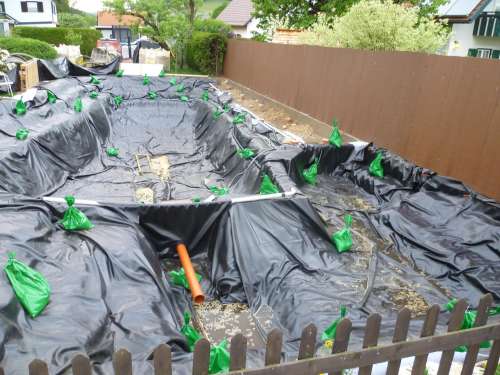

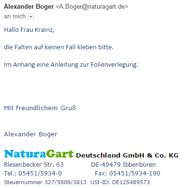

04 Mai 2015 19:49 #20508
Hallo Jessika,
Hatte auch zu wenig Sandsäcke geht wahrscheinlich jedem so.
Die Falten würde ich auch nicht verkleben außer im Bereich der Ufermatte.
Thorsten schreibt das man die Trennfolie mit Folienkleber einkleben sollte, das ist natürlich richtig.
Nur in deiner Situation halte ich den K 1 alias Sikaflex 221 für die bessere Lösung.
Da die Trennfolie in der Regel von beiden Seiten vermauert wird, treten auch keine großen Spannungen an den Klebestellen auf. Vor dem Vermauern wird natürlich Vlies angebracht.
Wie schon gesagt, andere und auch ich haben es so gemacht.
Es wird dicht!
Die Folie ist unten umgelegt und verklebt. die Folienkanten habe ich zusätzlich mit K 1 verschmiert
Selbst wenn du eine kleine Undichtheit hättest, wäre das kein Problem das Wasser bleibt trotzdem im System.
Auch die ZST würde dadurch nicht beeinflußt.
