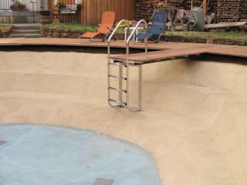

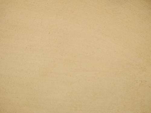

25 Mai 2015 07:05 - 25 Mai 2015 07:07 #20738
Hallo Jessika,
2 Bilder der Dichtschlämme!
Boden und Wände sind 2x eingeschlämmt.
Hoffe die Struktur ist auf dem Bild zu erkennen.
Letzte Änderung: 25 Mai 2015 07:07 von salamander.
