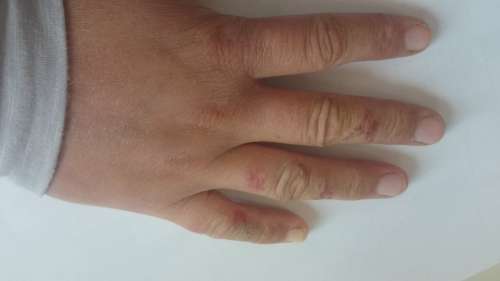

hast du das alles alleine gemörtelt?
Ehrlich mir wäre es zu rauh, denke an die Verletzungsgefahr!

Ich finde den runden Übergang Wand/Boden gut gelungen!
Rauhe Putzwände- Du wirst bestimmt noch daran denken- ich hatte empfohlen den Putz an den Wänden glatt abzuziehen.
Man stößt manchmal gegen die Wände beim Schwimmen....oder rutscht von den Stufen ab in das Wasser mit den Hintern am Beton lang...
Dreck/ Mulm/ Algen wird sich dort auch schwerer abkehren lassen.
Treppen und Stufen natürlich rauh gegen Rutschgefahr. Treppe sieht auch gut aus!
Machst Du noch ein Geländer ran??
Nach dem Betonieren hast Du doch jetzt auch Rücken und Knie?

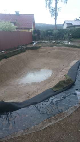

21 Mai 2015 09:56 #20698
Touranus antwortete auf Jessika´s Teichbauprojekt
Ja das wird mit einer Schraube womöglich nicht lange gut gehen.
Die Bretter sind doch ganz schön doll am arbeiten.
Ich war mit 5mm Abstand angefangen bis mir mein Schreiner der die Treppe gemacht hat sagt ich solle besser 8mm Abstand lassen.
Und siehe da, an einigen Stellen ist von den 8mm nicht mehr viel zu sehen :ohmy:

21 Mai 2015 09:49 #20697
von Jessika
Die extremen Stellen werden noch \"abgebrochen\" und ausgekehrt!
Dann bleibt die Steinoptik. Ist angenehm zu begehen.
Ich habe erst gestern betoniert. Natürlich schaut es noch sehr provisorisch aus.
Wasser ist auch schon drin!
