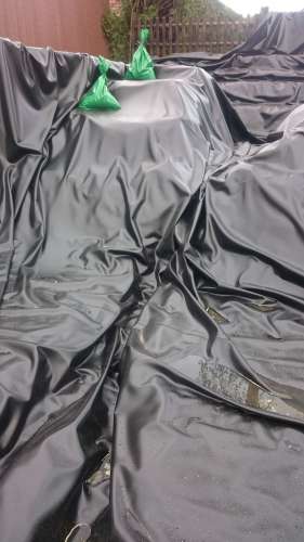

04 Mai 2015 06:19 - 04 Mai 2015 06:23 #20504
Wenn Du Sikaflex221 oder einen anderen Polymerkleber für die Fixierung der Falten verwendest:
Diese \\\"Kleber\\\" kleben die Folienfalten aufeinander.
Bei Last zieht es den Kleber auseinander und nicht die Folie kaputt. Selbst bei mir mit der dehnbaren EPDM problemlos.
Folie (auch die Dammdurchbruchfolie) klebt man mit den richtigen Folienklebern- bei PVC \\\"Kaltschweißmittel\\\" und bei EPDM die passenden Klebebänder.
Flansche etc. dichtet man zusätzlich zur Verschraubung mit ein wenig Sikaflex 221 oder ähnlichen ein.
Also sollte man diese Kartuschen- polymerkleberchen eher als Dichtmittel ansehen.
Du hast übrigens Recht: die dicken Falten stellen sich auf und drücken die UM und ach die VM hoch.
Deswegen:
1. Sandsäcke bei NG nachbestellen....kenne ich irgendwoher
2.alle Falten mit \\\"Kleber\\\" fixieren
3. Vieleicht doch noch mit ev. überschüssiger Folie einen Ufergraben anlegen....
Sieh Dir meine Ufergrabenbilder an. Schönere Teichränder als mit der Idee von NG gibt es kaum.
Der Hund wird es schon lernen, da nicht sich hineinzusuhlen.
Ich habe damals sikaflex 221 gleich Kistenweise -12er pack aus 3..2.1..gekauft.
Es gibt von der Firma Sika verschieden Poplymer-Kleberchen oder Dichtmittel.
Sikaflex 221 ist nicht UV-stabil.
Also keine Klebenähte dauerhaft der Sonne aussetzen.
Oder einen andere Variante wählen.

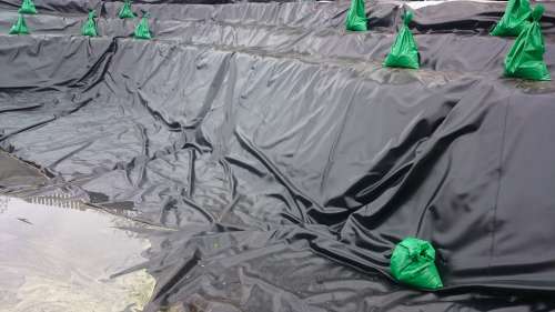

04 Mai 2015 04:27 #20502
von Jessika
Einen wunderschönen guten Morgen wünsche ich!
Vielen Dank für eure Ratschläge! So sieht man doch wieder ein wenig Sonne am Horizont!
Das einkleben der Folie beim Dammdurchbrauch hätte ich fast vergessen, gut das du mich erinnert hast!!!!!!
Ich dachte man soll die Falten nicht verkleben, damit sich die Folie noch auseinander ziehen kann, beim befüllen. Auf der anderen Seite bin ich ein wenig besorgt das die Falten aufstehen uns die Ufermatte heben.
Heute und morgen soll es bis zu 30° warm werden. Optimale Bedingungen!
Ich freue mich aufs vermörteln! Da bin ich wieder in meinem Element! :lol:
Und für alle die den Spaß noch vor sich haben, kann ich nur sagen 50 Sandsäcke sind viel viel zu wenig!!! Man glaubt es nicht!

03 Mai 2015 20:42 #20498
wie schon geschrieben:
Sikaflex 221 war bei mir der Hit.
Im direkten Vergleich zu NG Polymerkleber den ich netterweise mit einem Restposten VM bekam konnte ich keinen Unterschied im Geschmack erkennen.
Sind alles beide eher Dichtmittel, die auch ein wenig kleben.
Allgemein gesehen:
Manchmal bekommt man bei Discountmärkten z.B. Markenprodukte günstiger in anderer Verpackung...manchmal gibt es MarkenProdukte mit Hobbyaufschlag in anderer Verpackung.
Trocknen, Boden glatt ziehen, beschweren. Zum Dammduchbruch hoch möglichst glatt hoch legen und links und rechts Falten zuppeln.
Ich weiß- es ist schwer. Bei mir hatte ich manchmal auch Falten doppelt übereinander legen müssen.

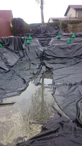

03 Mai 2015 20:16 #20496
Hallo!
Deine Dammdurchführung sieht wirklich sehr faltig aus.
Wäre sie in einer Teichecke wer das ganze einfacher.
Ziehe an der Stelle an der du die Trennfolie einkleben willst die Falten zunächst am Boden raus.
Klebe die Folie zuerst am Boden, lass dann den Kleber aushärten, dann kannst du die Schrägen verkleben.
Alles am besten bei warmer und trockener Witterung.
Am besten alles mit Sandsäcken beim Klebevorgang beschweren.
Ich würde den Kartuschenkleber K 1 von NG benutzen,
er ist meiner Meinung nach in dieser Situation leichter zu händeln als der Folienkleber.
Nachteil: 24h Aushärtungszeit
Ich habe es auch so gemacht, habe die Folie auf der ST Seite abgemauert und anschließend den FG gefüllt,Folie war dicht.
Wird schon werden!

03 Mai 2015 18:16 #20494
von Jessika
Wie habt ihr diese Falten beim Dammdurchbruch nur in den Griff bekommen????
Der Kampf mit der Folie macht wirklich keinen Spaß!!!!!
