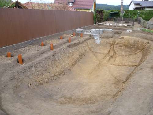

Hallo Jessika
BEEINDRUCKEND!
Denke die 8 Rohre geben Fundamente für einen Steg. Die vorderen Rohre stehen in der Uferterasse wie willst du das mit der Folie lösen?
So wie es aussieht bekommst du 2 Bodenabsaugungen,die kleinen Querrinnen sind bestimmt für die Kabel der Unterwasserbeleuchtung vorgesehen.
An den Kreuzungspunkten der Rinnen könntest du Probleme mit Faltenwurf der Folie bekommen.
Das Bauwerk links neben dem Einschnitt der ZST gibt das dein Wassereinlauf und wie soll er werden?
Weiterhin gutes Gelingen!
Salamander
BEEINDRUCKEND!
Salamander
