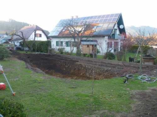

Ich hab rund um den Teich Stufen. Wahrscheinlich ist das ein Foto wo sie noch nicht ganz fertig waren
Es hat GESCHÜTTET!!! Sicherungsfolie hatte ich zu dem Zeitpunkt noch keine! Das gute daran ist, das sich alles gesetzt hat!

Auf dem Bild sieht es so aus als ob du im unteren
Bereich des Teiches keine Stufen mehr hast und der
Hang sehr steil wäre.
Täuscht das oder ist das so gewollt?
Wichtig ! Denk an die Sicherrungsfolie bevor es regnet.

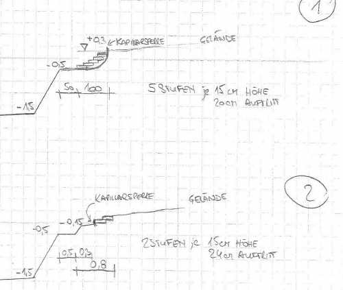

Hallo Jessika,
hurra! jetzt kann auch ich das lesen. :woohoo:
Mir gefällt ehrlich gesagt die Variante 1 besser, aber
gefallen muss es ja dir.
Bei Variante 2 könnte ich mir vorstellen, dass die
korrekte Ausführung der Kapillarsperre schwierig wird.
Gruß und gutes Gelingen
Salamander
Salamander
