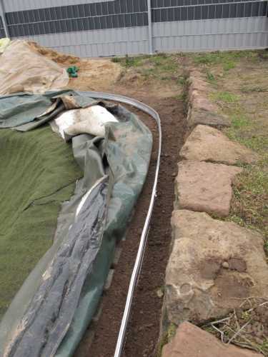

Salamander hat wohl vor Vließ und Folie bunten Testbeton druntergezogen.
Sehr beruhigend beim Rauftreten.

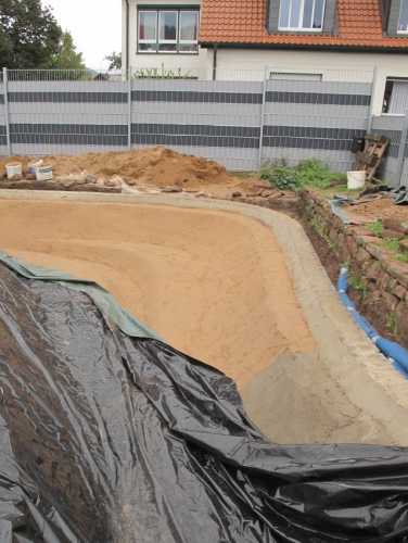

Hallo Jessika,
ganz schön was los im Forum heute, glaube die
Saison beginnt.
Klar, man kann meinen Vorschlag auch ohne Ufergraben
ausführen.

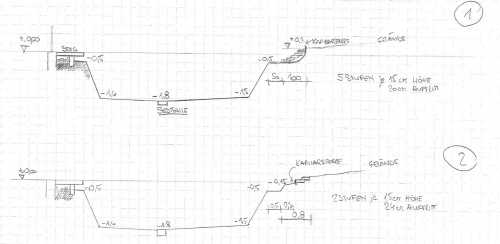

Zu deiner Skizze,ich bin weitsichtiger Brillenträger
und die Lupe konnte ich nicht finden. :S
Nimm das nächste mal einen dicken EDDING, vieleicht
erkenne ich dann auch was du schreibst. :woohoo:
Auf dem folgenden Bild siehst du die Abgrenzung meines
Filtergraben zu einer 35 cm hohen Trockenmauer.
hier gibt es auch keinen Ufergraben.
(der blaue Schlauch liegt nur zufällig da)
Den Spalt zwischen Kapillarsperre und Trockenmauer
werde ich mit Unkrautvlies auslegen und mit grobem
Kies auffüllen.

DIE IDEE MIT DEN SITZSTUFEN GEFÄLLT MIR!!!!!!!!!!!!! :woohoo:
