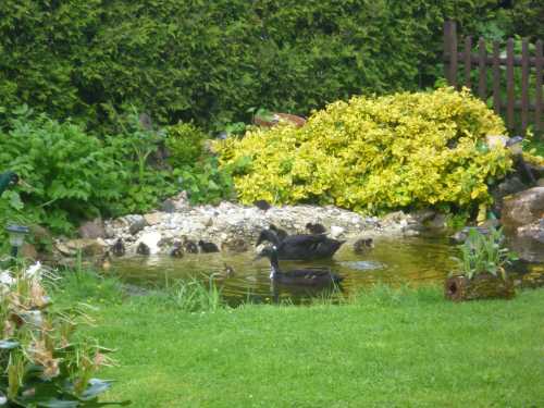

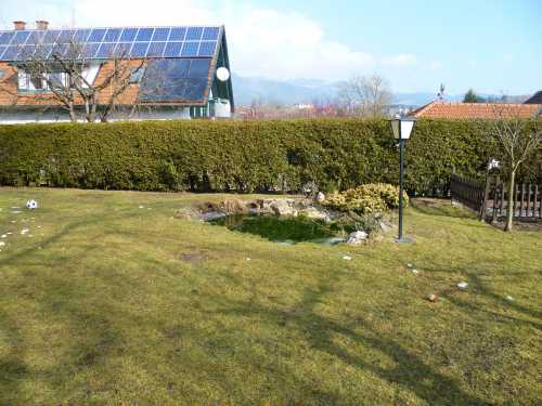

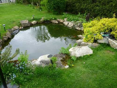

Unser Mini Biotop in seiner ursprünglichen Form.
Hat auch seine 20 Jahre auf dem Buckel!
Ich weiß! Ich weiß! Enten sind der tot jedes Teiches! Aber es sind nur mehr drei und der Filtergraben wird eingezäunt!
Die Enten arbeiten brav!

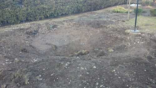

Abgepumpt und die Fische in die Regentonne umgesiedelt!
Folie raus!
Diese Steine waren IM Teich!!!! Nie wieder!!!
Am Samstag geht es dann los!! :woohoo: :woohoo: :woohoo:
Der Bagger kommt!
