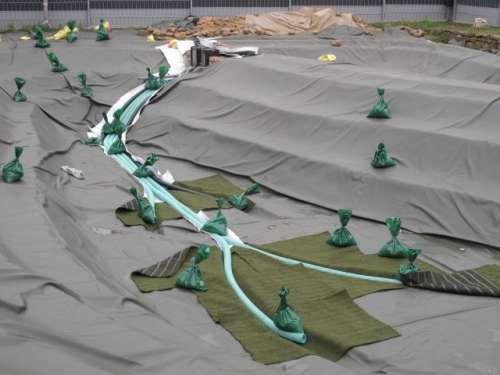

Hallo Jessika
na das geht ja voran bei dir. Ich hatte bei meinem Teich auch \"Löcher\" in der Wand durch herausfallende größere Kieselsteine. Ich hatte damals den Mutterboden mit Sand vermischt und feucht gemacht. Mit diesen \"Erdmörtel\" hatte ich alle unebenen Stellen im Boden, an den Wänden usw. mit der Kelle \"verspachtelt\". Das gab eine schöne glatte Oberfläche, die überraschenderweise bestens hielt, bis ich Vlies und Folie drüber hatte.
Die Gräben mit den Schläuchen drin hatte ich gar nicht verfüllt, sondern einfach mit Vlies und Verbundmatte abgedeckt und dann darüber vermörtelt. Da steht zwar jetzt wohl etwas Wasser drin (unter dem Mörtel), gestört hat es mich bislang noch nicht. Allerdings sieht die gefüllte Variante vieler Kollegen hier doch besser aus und ist vermutlich die bessere Variante.
Viel Spaß weiterhin.
Träugy
Träugy

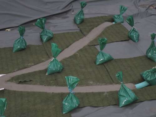

Hallo Jessika,
Es kommt natürlich drauf an ob du 75er oder 100er Schlauch verlegst. Du mußt für die Tiefe 1x die Stärke des Vlies 900 plus die gewünschte Abdeckung mit Beton rechnen. In der Breite 2x Vlies 900 plus Beton.
Wenn du mehrere Schläuche in einen Graben legst dann mach`s nicht zu knapp.
Im Nachhinein würde ich die Gräben etwas größer machen.
Auch wenn man etwas mehr Beton braucht.
Ist der Graben zu klein lässt sich das nach Verlegen des Vlies und Folie nicht mehr korrigieren.
War ziemlich eng, ging gerade noch so
also lieber etwas größer
Nach dem betonieren, alles gut!
Viel Spaß beim Rinnen graben und Vlies verlegen.
Salamander
Salamander
