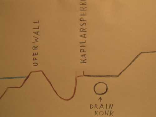

23 März 2015 08:13 - 23 März 2015 08:28 #20041
Ich würde den höchsten Punkt des umgebenden Geländes als Fixpunkt nehmen.
Den Wall vom Gelände zum Teich würde ich dort einfach 5cm höher machen.
Wenn das Gelände eben tiefer abfällt:
-mit einem passenden Wall ausgleichen:
-Betonwall mit Pflastersteinen wie Salamander
-wenn es höher werden muss gehen die Betonschalungssteine bestens
Zu Deinem Grubenprofil:
-der meiste Schmodder bleibt bei mir am harten Übergang der letzten Schräge zum Boden liegen
Ich würde diesen Übergang lieber in einer seichten Rundkehle ausführen.
Dann kann man auch leichter mit dem Schrubber den Mulm zu den ansaugpunkten schieben.
Den Boden selber nicht gerade, sondern mit Gefälle zu den Bodenabsaugpunkten!
Das hilft auch ein wenig den Schmodder am Boden dort zu konzentrieren, wo er abgesaugt wird oder sich sammeln soll!
Noch ist der Bagger da.
Zur Not- wenn er nicht überall mehr rankommt mit der Schippe.
Rinnen für Bodenabsaugpunkte und Schläuche nicht vergessen.
Viel Spaß noch.
Wenn ich es schaffe, zeichne ich mal ein Profil- weiß aber nicht, ob ich hier noch Bilder einfügen kann.
Bilder einfügen nicht möglich. 10 kB, JPEG.....sorry

22 März 2015 20:48 #20040
Hallo nochmal,
Dachte mir eine kleine Skizze wäre zum besseren
Verständnis ganz gut!
