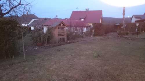

der Anfang ist gemacht!
Hast heute morgen bestimmt nachgeschaut ob die
Grube noch da ist. :laugh:
Dein Problem mit dem Höhenniveau sollte zu lösen sein.
Bei mir ist es ähnlich. Du kannst das Gelände außerhalb
der Kapillarsperre auf einer Breite von ca.50cm etwas
unter das Niveau der Kapillarsperre bringen ca. 3-5cm.
Nach den 50 cm würde ich das Erdreich im Winkel von max.
45° zum vorhandenen Gelände ansteigen lassen.
Zusätzlich kannst du in dem Bereich ein Drainagerohr
außerhalb der Kapillarsperre einbauen welches du über
die Kanalisation oder einen Sickerschacht entwässern
kannst.
Sollte bei einem Starkregen trotzdem Wasser von außen
in den Ufergraben laufen, würde ich für diesen Fall
den Teich-Notüberlauf an einer Stelle einbauen an der
das Gelände außerhalb der Kapillarsperre tiefer liegt.
Aber es werden sich sicher noch andere Teichbauer
äußern.
Weiterhin viel Spaß und Erfolg!

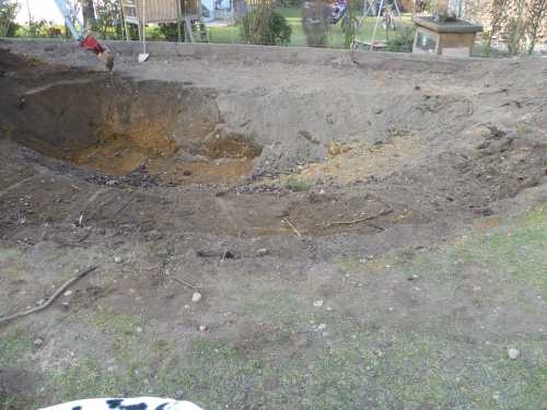

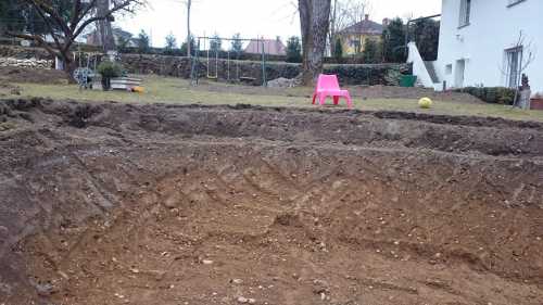

von Jessika

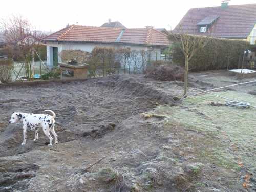

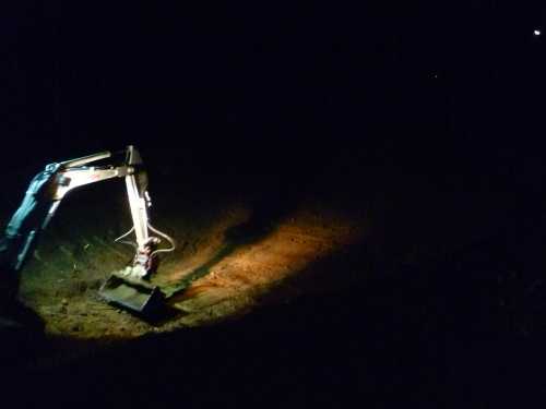

Trotz fleißiger Helfer war es einfach zu viel!
Wir haben einen großen Teil der Erde am Grundstück verteilt und gute 40m³ abholen lassen. Aber es hat uns die Nacht erwischt!
Hier bin ich auf einen Höhenunterschied von gute 30cm gestoßen! Das ist nicht schön. Der Wasserstand ist 40cm unter dem Gelände. Hat jemand eine gute Idee für mich? :dry:
Das Gelände kann ich nicht ändern!
Am Freitag gehts weiter!
Und den restlichen Aushub lasse ich noch einmal abholen!

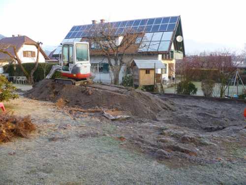

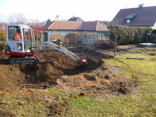

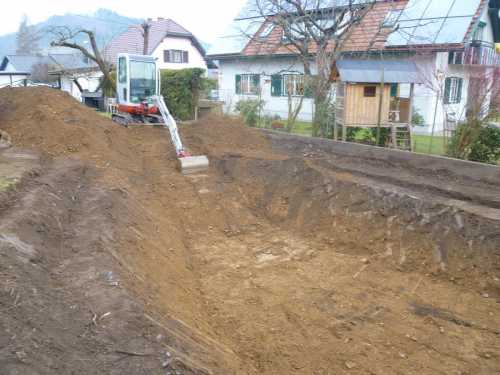

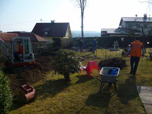

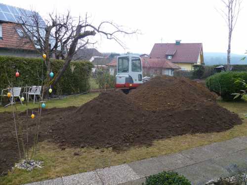

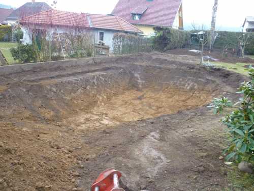

22 März 2015 16:56 - 22 März 2015 16:57 #20037
von Jessika
Hallo Becker
Ich freue mich sehr über das Interesse!
\\\"Begonnen\\\" ist das richtige Wort! Wir haben die Erdmassen wirklich unterschätzt!
Ich habe mich bewusst für einen sehr kleinen Bagger entschieden! Er braucht länger! Arbeitet aber viel sauberer!
Unser Bauleiter!
Los gehts!
Schaut schon gut aus!
Unser Bauleiter!
Los gehts!
