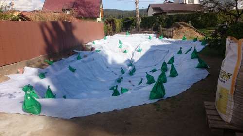

Hallo meine Lieben!
Vielen Dank für eure Ratschläge!!
Geschafft!
Mein Vlies war mit einem Stanleymesser bzw Teppichcutter nicht zu schneiden! Was für das Material spricht!! Mit einer Schneiderschere ging es dann einigermaßen.
Danke für den Tipp mit dem Winkelschleifer! Werde ich beim Uferbau ausprobieren.
Die Fläche zwischen den Polokalrohren werde ich noch mit einer Platte schließen. Das Erdreich allein... ich weiß nicht. Schadet nicht!
So kann ich dann das Vlies, die Folie und die Ufermatte auf diese Platte unterm Steg kleben.
Ich denke da an eine GFK Platte. Hat jemand eine bessere Idee. Der Abstand zwischen den Rohren beträgt bis zu 2,5m!
Mein \"Sichtschutz\" ist eine PVC Matte mit 5m Feldern. Ich bin aber ÜBERHAUPT NICHT ZUFRIEDEN damit. Ich habe um eine schweineGeld eine PremiumVersion gekauft und habe eine Matte mit Kleberresten und Bruchstellen erhalten. Der Shop bei dem ich das gekauft habe, lässt sich mit Antworten auf meine Mail auch sehr viel Zeit!
Wenn alles gut geht, kommt die Folie am Donnerstag rein!! Ich freue mich schon und hab ein bisschen Sorge!!! Hoffentlich passt sie!

Hallo Jessika
Dein neuer Sichtschutz, sind das einzelne Holzbretter oder ganze Zaunfelder? Ist auf den Bildern schlecht zu erkennen.
Sieht gut aus!
Sieht gut aus!

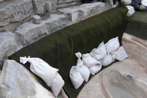

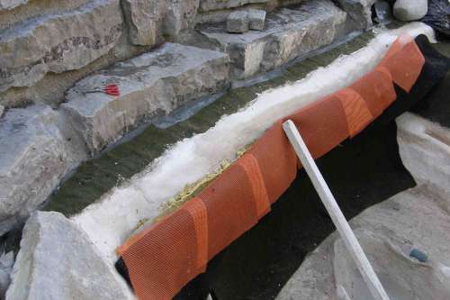

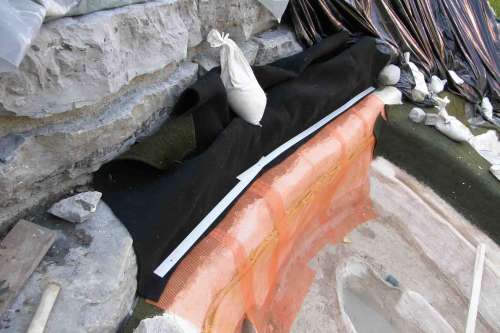

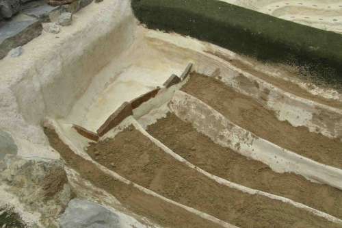

Hi Jessika!
Bezüglich der Fixierung der Folie an den Punktfundamenten folgender Vorschlag:
Habe bei mir im FG die Folie im oberen Bereich, weil die Wand senkrecht war oben fixieren müssen. sonst wäre sie immer runtergerutscht beim betonieren.
Hier sieht man die oben liegende Folie, Verbundmatte bis zum Rand schon einbetoniert und dann meine Version gegen den Eisschub mit Randdämmstreifen. Ganz unten liegt die Ufermatte die da jetzt drauf kommt.
Hier liegt nun die Ufermatte nach oben geschlagen da und zwei Aluschienen werden jetzt nach unten gedübelt.
Somit ist die Ufermatte oben fixiert und wird in meinem Fall vollflächig einbetoniert. Da rutscht nichts mehr.
und hier eingeschlämmt!
Also: meine Idee wäre ähnlich wie das oben beschriebene.
Ich würde statt der Aluleiste ein viereckiges Aluprofilrohr(da die Zwischenabstände zw. den Rohren doch recht groß ist; sind formstabiler) an die senkrecht stehenden ausbetonierten Polokalrohre dübeln.
Vlies, Folie und Verbundmatte würde ich vor dem Dubeln genau wie bei mir über das Aluprofil darüberlegen und mit andübeln. Natürlich sollte das ganze ausreichend über dem späteren Maximalwasserstand liegen.
Das sollte für das Betonieren ausreichend Stabilität bringen. Nach dem betonieren - auf Vliesseite hinterfüllen und verdichten.
