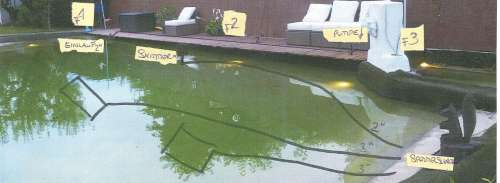

25 Aug. 2015 09:48 #21360
von Jessika
Soooo!
Filter muss her! So oder so!
Ich habe drei Standplatzmöglichkeiten!
Am Bild mit F1 (neben meinem Steg links), F2 (Steg mitte) und F3 (am Steg ganz rechts als Abgrenzung zum Filtergraben) gekennzeichnet.
F2 In der Mitte würde er mir am Besten gefallen. Aber den Einlauf kann ich nicht mittag machen, da hier bereits der Skimmer steht. Idee?
F3 Wäre vom Einlauf her einfach herzustellen aber nicht schön, da er direkt neben dem Wasserspeier (Löwe) wäre. Gefällte mir nicht.
F1 Ganz links unterm Steg ist der Wasserstand zu hoch.... Ich komme mit einem Rohr oder Schlauch nicht unter die Erde, und hier ist genau mein Zugang auf den Steg. Ich möchte den tiefsten Punkt nicht in der Mitte haben, daher kommt es nicht in Frage den Schlauch zu vergraben und dann wieder nach oben zu gehen!
Ich überlege noch mit dem Einlauf ganz wo anders hin zu gehen.
Filter auf F1 und mit einem Schlauch dem Ufer entlang und dann in der Kurve einen \"Bach\" machen!?
Mir gehen die Ideen aus! :blink:
Salamander!? Becker!? Schickt mir einen Gedankenblitz! :woohoo:

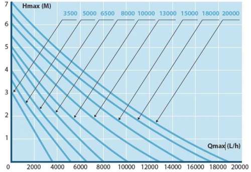

Ich denke mit meiner Pumpe werde ich nicht das große Problem haben, da sie sehr schnell Leistung verliert laut Kurve!
Was denkt ihr?
Es wären aber noch immer 100l/min.... Empfohlen werden max. 70l/min.
Hat jemand Erfahrung damit?
Was denkt ihr?

Wo steht Deine Teichpumpe? Wenn man sich das Foto ansieht, ganz rechts unterm Steg, direkt neben meinem Filtergraben (am Bild nicht mehr zu sehen)
Im Wasser am Ende des Filtergrabens im Pumpsammler?? Trocken unterm Steg
Oder geht erst ein Flansch durch die Folie und die Pumpe ist trocken aufgestellt?? Genau
Du hast einen 2\\\\\\\" Flansch in den Schwimmteich als Rücklauf? Ja, hab ja auch einen 2Zoll Schlauch, erschien mir logisch
Theoretisch kannst Du mit der Teichpumpe in eine Filterkiste unter dem Steg hineinpumpen.
Als einen gepumpten Filter betreiben, der nur leicht mit seinem Rand über der Teichoberfläche eingebaut ist. Zwischen Wasserstand und Steg Oberkante habe ich kaum einen Platz. Hab einen Druckfilter unterm Steg aber der allein schafft es einfach nicht. Ist nicht fein genug!
Den Rücklaufschlauch kannst Du auch in Höhe des Flansches am _Teich im Boden verbuddeln. Flansch liegt unterm Steg! Genug Platz vorhanden!
Einmal nach unten im Schlauch und an beiden Enden nach oben geht.
Es läuft doch vom gepumpten Filter dann per Schwerkraft in den Teich.
Entscheidend dafür ist, dass der Wasserstand im Filter etwas über dem Teichwasserspiegel aufgestaut wird.. Danke! Klingt gut!!!
Schiebt die \\\\\\\'Pumpe in den Filter mehr, als über die 2 Zoll Rücklaufleitung ablaufen kann der Filter überlaufen. Ich weiß! Das ist ein Problem. Ich befürchte das Pumpe ist so stark das die Filterleistung verloren geht
Und danach müsste sich die Pumpleistung richten:
-damit alle Saugstellen und Skimmer zugleich arbeiten! Skimmer saugt jetzt schon kaum! Eine schwächere Pumpe wäre keine Option gewesen!
Du hast doch schon eine Pumpe am laufen gehabt? Ohne Pumpe wäre das Wasser schon längst gebrochen! Musste sie wegen einem Fabrikatsfehler zweimal tauschen! Leistung ist aber super!
Welcher Typ?
Förderleistung- Pumpenkennlinie? 10000l/h
Wieviele Saugstellen (BA 2 und Skimmer 1) konntest Du zugleich beteiben?
Welcher Typ?

Das, was jetzt Dein Problem werden kann, ist einer meiner Hauptmeckerpunkte an dem NG- Technik- Bauweise....
Wegen nicht erfolgter einfacher professionell geplanter Verrohrung für die eventuelle Nachrüstung einer Schwerkraftfilteranlage- oder zumindest
-mit einenm Flansch zu einer trocken aufgestellten oder in einem externen Pumpenschacht im Wasser liegenden Pumpe
-und einem oder mehrere Flanschen als Rückläufe
werden jetzt die Möglichkeiten extrem begrenzt....
Genug gemeckert.
Du hast einen 2\\\" Flansch in den Schwimmteich als Rücklauf?
Der Rücklauf des Filters geht dann zu Deinem 2\\\" Flansch...
Leider gegrenzt der Flansch sehr den Rücklauf vom Filter in Schwerkraft vom Filter zum Teich...
Allerdings ohne Bogen nach oben!
Dort können sich Gase sammeln und diese Luftblase blockiet den Wasserfluss in Schwerkraft.
Schiebt die \\\'Pumpe in den Filter mehr, als über die 2 Zoll Rücklaufleitung ablaufen kann der Filter überlaufen.
Das kann man aber vorher planen und auch die Überhöhung des Wasserspiegels im Filter berechnen:
Welcher Typ?
Wieviele Saugstellen (BA und Skimmer) konntest Du zugleich beteiben?
Wie breit ist der Filtergraben?
Zeichne doch bitte mit paint- ist immer bei den Programmen im Zubehör- eine Zkizze von Deiner jetzigen Teichtechnik:
ST- Saugleitungen. ZST- FT- Pumpensammler oder externe Pumpe- Lage des Steges.
