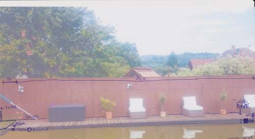

Hallo meine lieben Teichbaufreunde!
Ich brauche eine gute Idee und hab sofort ab euch gedacht!
Mir ist schon klar das ich einen Filter brauche! ThorstenC!
Ich hatte auch bereit während der Errichtung nicht mehr Platz an der Oberfläche! Unterm Steg kann ich alles erdenkliche tun.
Jetzt habe ich einen Flansch 2Zoll als Einlauf!
Denn Steg werde ich bald um 12cm hoher legen um den Wasserstand auch höher zu bekommen! Mein Problem ist das Gelände links neben meinem Steg. Ich kann hier nicht aufschütten da ich sonst höher bin als der Zaunsockel zum Nachbar.
Das macht beim Steg kein Problem. Hier mach ich einfach eine Stufe. Aber wenn ich links vom Steg meinen Filter aufstelle habe ich keine Möglichkeit die 3Zoll Leitung zu verstecken. Da ich ja über den zukünftigen Wasserstand muss.
Ich hoffe ich konnte das einigermaßen erklären.
Hat jemand eine Idee. Das einfachste wäre den Filter auf den Steg zu stellen. Aber das würde dann gedrungen wirken.
Wie sind eure Pumpen dimensioniert?
Ich befürchte ich brauche eine andere. Hab zur Zeit eine 10.000l/h! Angeblich zu stark!?
Kann ich was falsch machen wenn ich einen Filter gebraucht kaufe?
Werde noch ein Bild hochladen.
Freue mich auf eure tipps!!! :laugh:

22 Aug. 2015 10:39 #21344
Grüß Euch, Meisteryoda!
Eine richtig dimmensionierte Filter- und UV Anlage sollte das Problem lösen.
Ein Schwimmteich der nur durch einen Filtergraben gereinigt wird, macht das was er soll. Nämlich das was er will.
Ein natürliches System unterliegt immer Schwankungen und braucht Jahre um sich einzuspielen.Und selbst dann wird er nie 100% stabil sein.

22 Aug. 2015 08:08 - 22 Aug. 2015 08:11 #21343
von meisteryoda
meisteryoda antwortete auf Jessika´s Teichbauprojekt
Danke für den Skimmertip an Becker, hab bisher kleine Steine auf den Rand gelegt, die fielen natürlich ständig runter. Ich hab voriges Jahr gebaut, Filtergraben seit Mai 2014, und den NGTeichfilter, hatte vorigen Herbst das klarste Wasser, seit heuer nur mehr trübe Suppe. UV ??
Letzte Änderung: 22 Aug. 2015 08:11 von meisteryoda.
21 Aug. 2015 10:19 #21339
www.teichbau-forum-naturagart.de/index.p...ka-s-teichbauprojekt
Beitrag 19872...
hatte ich einmal aus gutem Grund zu einem Kellerchen für die Filteranlage komplett in Schwerkraft geraten...Hätte unter der Holzterrasse Platz gehabt..sorry- Konjunktiv hilft nicht weiter.
Was für einen Horizontalfilter hattest Du damals? Von NG?
Kein Filter produziert Dreck.
Bei Filtern mit Schaumstoff ist es nuneinmal notwendig regelmäßig die Schaumstoffeinlagen auszuquetschen.
Nicht angenehm.
Du wirst leider an einem in die Höhe gepumpten Filter nicht herumkommen und irgendwo eine Kiste verstecken müssen.
Oder Du wartest einfach 1- 2- 3 JAhre ab, wie sich der Teich mit wenig Technik entwickelt.
Gelduld.
