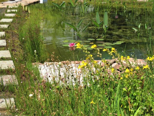

24 Juni 2017 13:17 - 25 Juni 2017 08:01 #25616

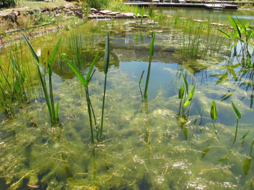

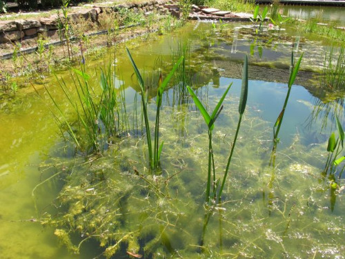

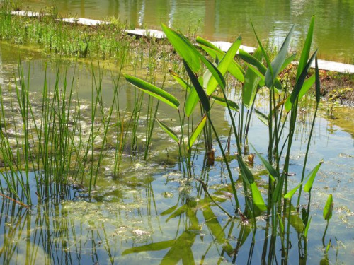

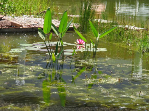

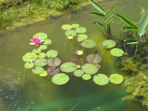

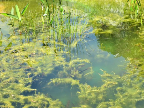

hier einige Bilder des Filtergrabens nach dem Umbau. Das Wasser ist noch etwas trüb, aber es wird langsam.
