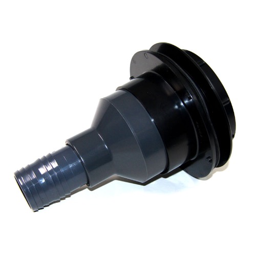

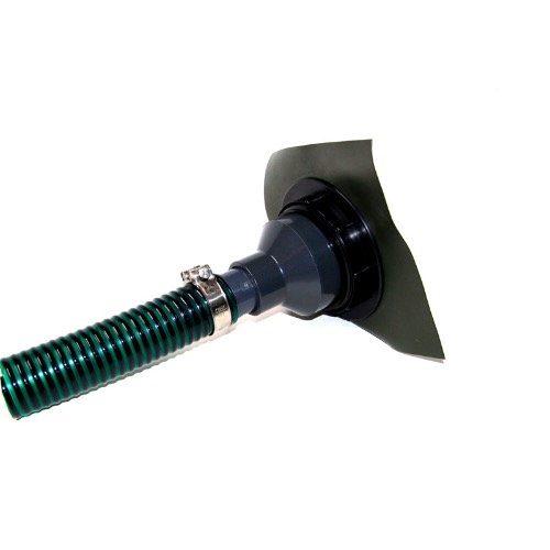

Hallo Salamander,
Danke für die vielen Inspirationen. Ich habe heute die 2 Zoll Durchführung FG zum Pumpenschacht wieder frei gelegt. Das war insofern schwierig, als Platiksäcke mit Beton gefüllt zu Stabilisierung eingebaut wurden. Ich möchte ein KG-Rohr Dn110 statt des 2 Zollschlauches ranhängen um später ZST-Schacht und FG Durchführung mit KG-Rohren direkt zu verbinden. Nun ist diese FG Durchführung zum Pumpenschacht mit PVC-Kleber verschweißt.
1. Wo würdest Du das Teil aufsägen, um ein KG Rohr dran zu bekommen? Ich hab noch einmal das NG Foto beigelegt.
Dahinter kommen ja Betonschächte, die Tauch-UVC oder der Trommelfilter mit Tauch-Uvc und ein Selbstbau Movingbed Biofilter.
2. würdest Du einen gepumpten oder einen Schwerkraft Trommelfilter anordnen?
Gruß Burghard
