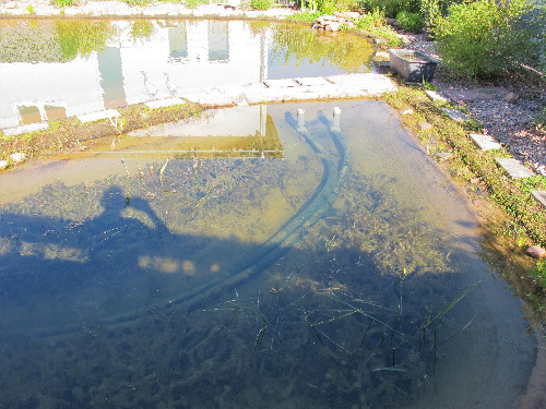

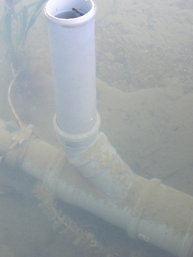

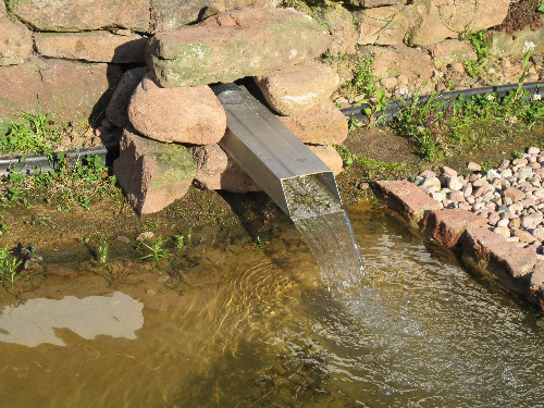

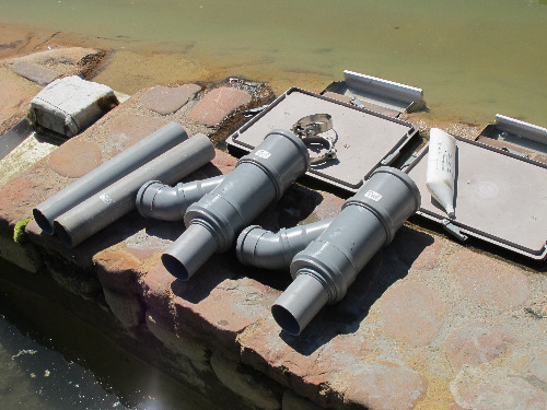

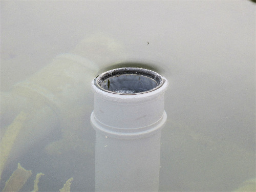

Noch ein paar Bilder der Verrohrung und des provisorischen Einlauf am FG. Der Skimmer war eigentlich nicht geplant, ist mehr oder weniger zufällig entstanden. Da muss ich mir noch etwas wegen eines Schmutzkorbeseinfallen lassen.

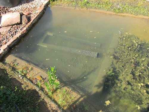

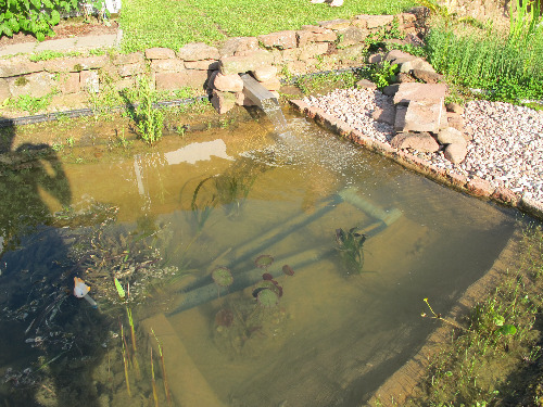

ja das sind die alten Ansaugrohre, es waren mal vier, auf dem Bild sind zwei davon schon entfernt. Wie sich das Pflanzenwachstum im FG entwickelt bin ich auch mal gespannt.
Es wird ja eigentlich nur der Grobschmutz vom Trommelfilter bis 0,05 mm ausgefiltert, die im Wasser gelösten Nährstoffe kommen ja immer noch im FG an. Auch dürfte sich der Aufbau des Sediments im FG verzögern.

Hallo Salamander, das hört sich sehr interessant an. Es müsste doch dann zu beobachten sein, dass die Pflanzen im FG nicht mehr so viele Nährstoffe bekommen und in Zukunft kleiner bleiben, wenn ich nicht irre.
Sind das auf dem Foto im FG die Ansaugrohre, welche vorher im Kiesbett lagen?

Hallo!
Wie in einem anderen Beitrag schon erwähnt habe ich im März einen Eigenbau - Trommelfilter eingebaut, der Filter arbeitet gut, hat aber da er nach dem Filtergraben sitzt durch die Sedimentierung im FG relativ wenig zu tun.
Mir kam der Gedanke die beiden 110 er Stutzen der ZST - Kästen und die internen Pumpenschächte mit 2 75 er NG Schläuchen zu verbinden. Dadurch bekommt der Filter den Schmutz direkt und filtert in aus.
Einer der beiden Rückläufe geht weiterhin vom Filter direkt in den ST der andere in den FG und läuft dann über eine Überlaufrinne mit Schmutzsieb in den ST.
Dadurch erreiche ich im FG einen konstanten Wasserstand und die obere Pflanzstufe ist jetzt höher vom Wasser bedeckt.
Ich habe in die Verbindungsschläuche 2 Abzweige gebaut, einen habe ich mit einem Blindstopfen verschlossen, im anderen ist ein Standrohr eingesteckt das als Notüberlauf dient wenn das Schmutzsieb der Überlaufrinne verschmutzt sein sollte. Gleichzeitig eignet es sich als Skimmer im FG.
Ich weise darauf hin das das alles nicht den NG Standart Planungen entspricht, und speziell für meine Anforderungen ausgelegt ist!
