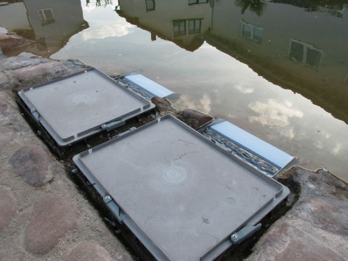

Hallo Salamander,

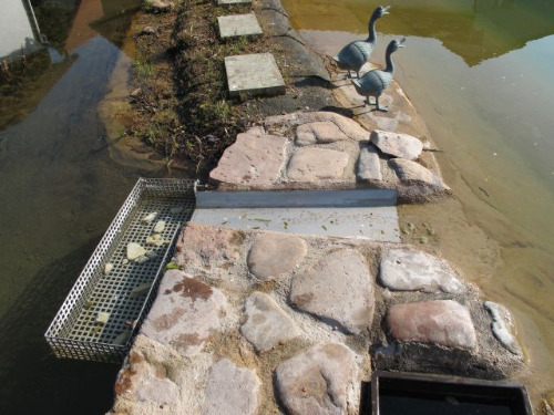

das ist je eine super Idee! Im ersten Moment hatte ich Bedenken, ob die Saugleistung der Sedimentfallen dann noch ausreichend funktioniert, aber du schreibst ja, dass beides zusammen gut zieht. Auf den Bildern kann man nicht genau erkennen, wie du die Skimmerklappen "gelagert" hast. kannst du das noch etwas erklären oder ein Detailbild einstellen? Nochmals Danke für die Veröffentlichung dieser klasse Idee!
Beste Grüße
Rainer
Beste Grüße
Rainer

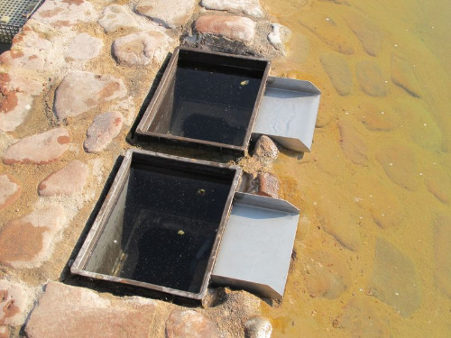

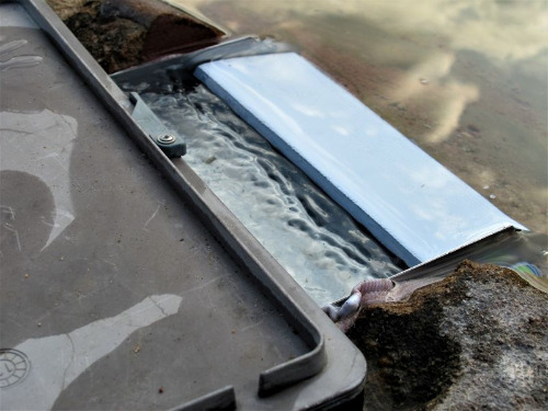

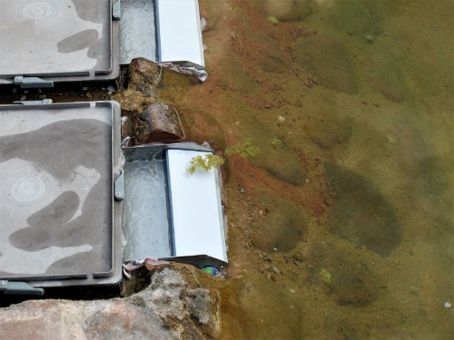

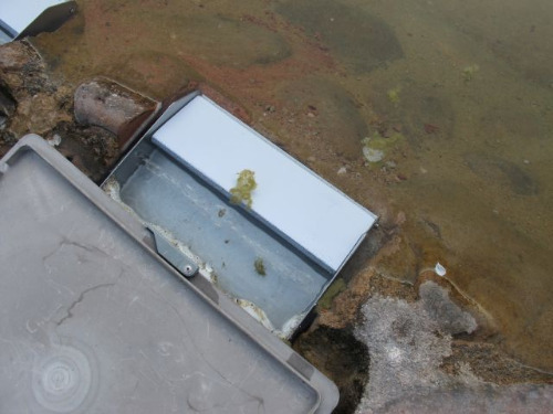

habe wieder etwas weiter gebastelt.
Die Skimmerklappen sind aus geschäumten PVC - Platten, also leichter als Wasser und schwimmen deshalb von alleine auf und passen sich dem jeweiligen Wasserstand an.
In die ZST - Schächte kommen noch Schmutzfangkörbe aus Edelstahllochblech. Von der Funktion und Saugleistung bin ich hellauf begeistert. Die Skimmer ziehen hervorragend bei voll geöffneten Bodenabsaugungen.
Die Skimmerrinnen werden noch etwas in der Höhe angepasst und eingemörtelt. Dann ist eine Funktion bei Wasserstandsänderungen bis 8 cm gewährleistet.

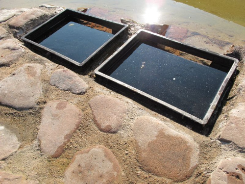

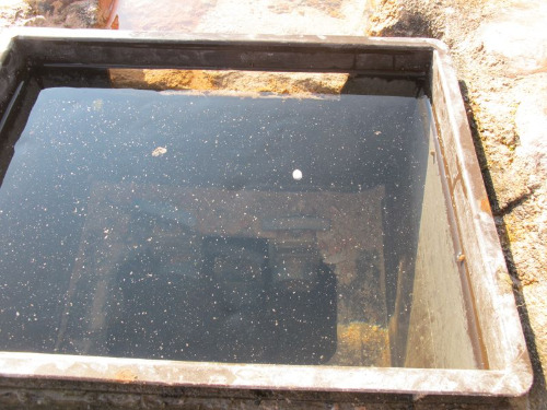

Guten Morgen!
Möchte euch ein paar Bilder meines erneuten Umbau des Skimmers (Überlaufrinne) zeigen. Vorab, die alte Skimmerrinne funktionierte einwandfrei. Da ich aber vorhabe im nächsten Jahr die Abfolge der Filterung abzuändern musste ich eh den Anschluß des Skimmers ändern.
Also dann gleich richtig.
Ich habe in die ZST - Kästen Schlitze 5 x 25 cm eingeschnitten, den Steinwall eingeschnitten und zwei Edelstahlrinnen eingebaut. Jetzt wird das Wasser direkt über die ZST abgesaugt.
Nächstes Jahr werde ich Die ZST mit den internen Pumpenschächte durch die tiefste Rinne im FG mit 100 er Schläuchen verbinden. so ist gewährleistet das der Grobschmutz erst über den Trommelfilter und dann erst in den FG läuft.
Der alte Schmutzfangkorb ist bereits ausgebaut, in die Schächte werde ich noch welche einbauen. Wenn sich die Sache bewährt wird auch noch die alte Rinne ausgebaut und der Überlaufgraben mit Sandsteinen verschlossen.

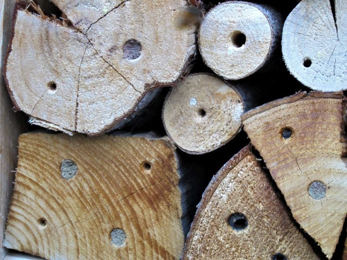

Die ersten Gäste sind in Insektenhotel eingezogen.:woohoo:
Soweit ich es beobachten konnte sind es Erdhummeln.
