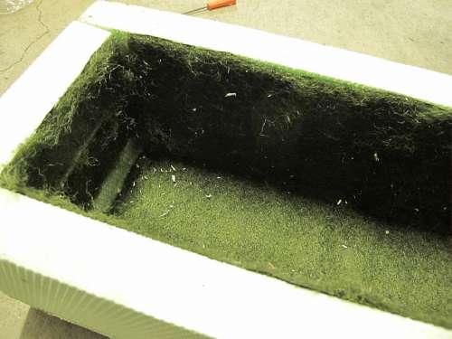

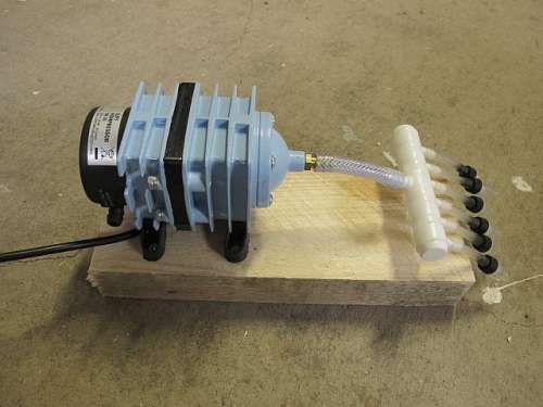

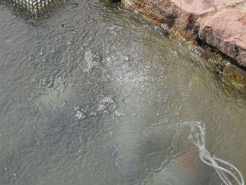

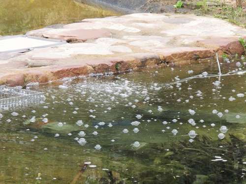

16 Okt. 2016 17:53 - 16 Okt. 2016 18:02 #24455
heute kam der Luftsprudler ins Wasser. Den Kompressor selbst habe ich auf ein Holzbrett geschraubt.
Die Styrodurbox habe ich mit Resten von Verbundmatte die ich noch hatte ausgeklebt. Das mindert den Schall erheblich, vom Kmpressor ist fast nichts mehr zu hören.
Die Luftschläuche werde ich noch tarnen.
