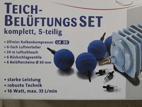

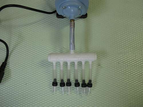

16 Okt. 2016 07:08 #24453
Er wird in ca. 50 cm Tiefe blubbern, ich denke nicht das die Wasserschichten so sehr durcheinander kommen.

Die Idee mit dem Luftsprudler ist spannend.
Wirbelt der nur an der Oberfläche?
Die Fischlis lieben eine Temperatur von 4° und dieses Wasser liegt im Winter unten, sollte also nicht durcheinander gebracht werden.

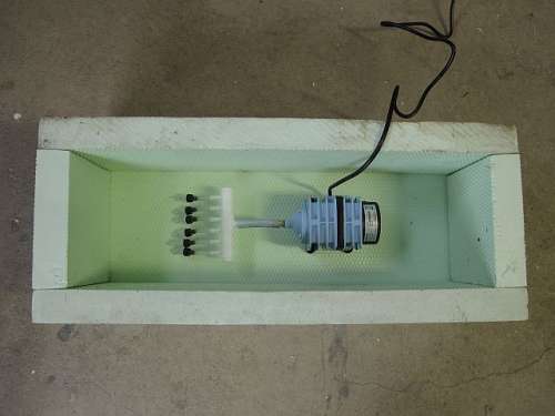

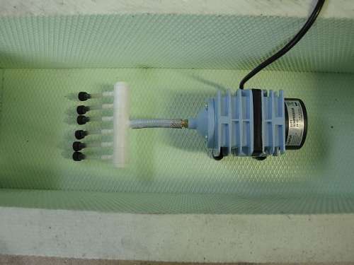

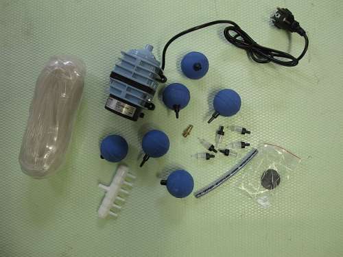

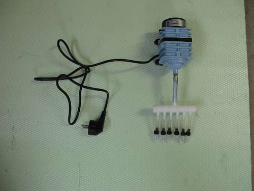

Hallo!
Da ich morgen die zweite Pumpe auch abschalte werde ich einen Luftsprudler zur Sauerstoffversorgung für die Fische im FG einbauen.
Außerdem soll er auch im Winter zumindest eine kleine Fläche eisfrei halten.
Ich habe ihn von einem Bekannten geschenkt bekommen, der hat sein Hobby Aquaristik aufgegeben. Das Gerät war noch verpackt und ungebraucht.
Es handelt sich um einen Kolbenkompressor, und ist von daher auch nicht ganz so leise wie eine Mempranpumpe. Ich habe mir einen Kasten aus Styrodurplatten gebaut, um die Geräusche zu minimieren.
In den Kasten werden noch einige Löcher für die Luftschläuche und die Kabel gebohrt. Auch für die Luftansaugung und zur Wärmeableitung kommen noch ein paar Löcher rein.
Morgen gehts weiter, werde berichten.
