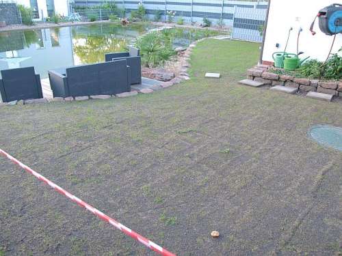

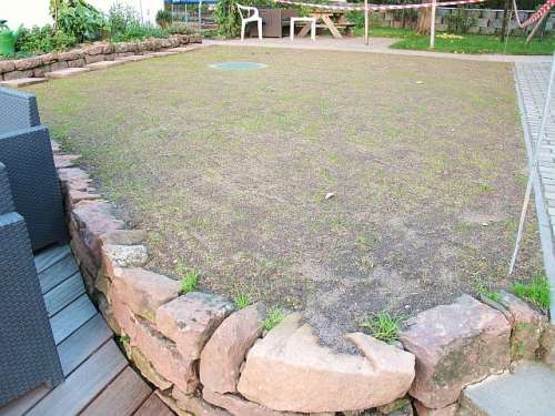

25 Sep. 2015 14:57 #21517
Hallo!
Jetzt ist es endlich geschafft, die letzten Erdarbeiden um den Teich sind gemacht und der Rasen wurde vorm Winter noch eingesät. Hatte den Vorteil das man ihn jetzt nicht mehr wässern muß.
Und grün wirds auch schon.
