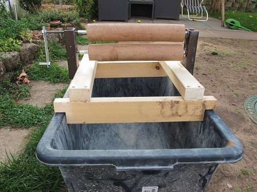

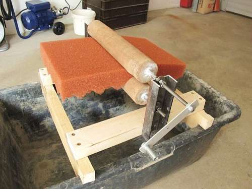

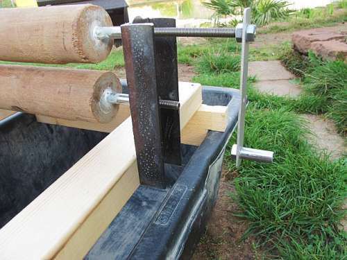

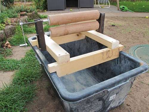

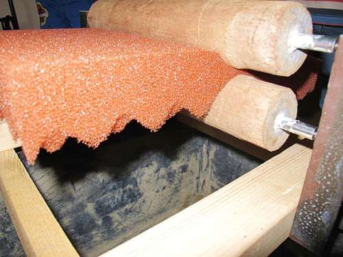

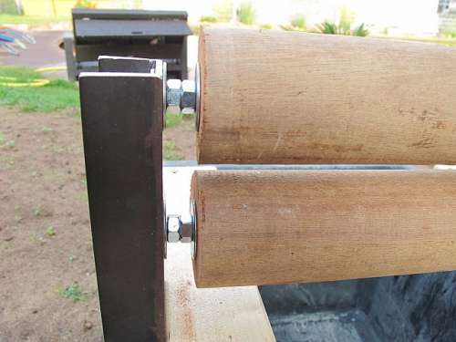

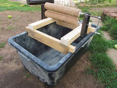

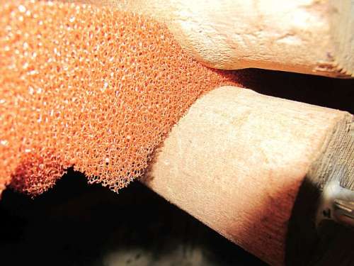

Um mir das reinigen der Filterschäume zu erleichtern habe ich versuchsweise eine kleine Rollenpresse gebaut.
Alles nur ein Versuch um zu erkennen was man besser machen könnte.
Der Abstand der Rollen sollte nicht kleiner als 10 mm sein. Die Rollen sollten etwas profiliert oder geriffelt sein, dann würden die Rollen den Schaumstoff besser einziehen.
Ansonsten ließen sich die Schäume ganz gut reinigen. 4 - 5 mal durchgedreht und nach jedem Durchgang mit frischem Wasser getränkt
Wenn ich mal ganz viel Zeit habe, werde ich versuchen das Gerät in Edelstahlausführung und Kugelgelagert zu bauen.

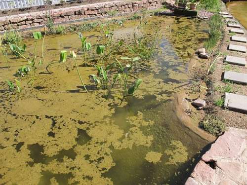

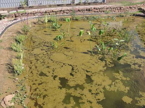

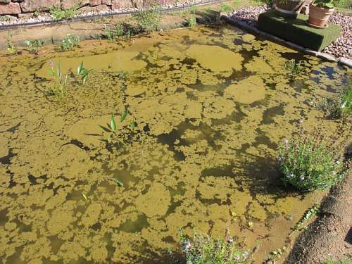

heute stand wiedermal eine Teichreinigung an. Es hatte sich eine ca. 5 mm starke braune Mulmschicht gebildet.
Den Ablaufschlauch leite ich immer in den FG, den ich vorher um etwa 25 cm ablasse.
Die Pumpen werden abgeschaltet und die Schieber geschlosssen.
Danach warte ich ca. 5 Std. bevor ich die Pumpen wieder einschalte und die Schieber öffne.
Sediment setzt sich relativ schnell ab, der schwimmende Mulm braucht etwa 1 Tag bis er sich absetzt.
Teich gereinigt.
