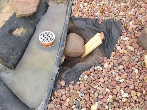

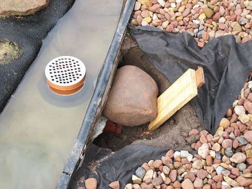

13 Sep. 2015 11:19 - 13 Sep. 2015 11:21 #21442
Beim Einbau des Folienflasches für den Notüberlauf, habe ich in geistiger Umnachtung den Dichtgummi über, statt unter der Folie eingebaut. So konnte das Wasser durch den Gewindegang des Schraubflansch ablaufen. Dadurch hatte ich über Wochen erheblichen Wasserverlust.
Also Ufergraben untergraben und nachgebessert.
Mal sehen ob es jetzt besser wird.

12 Sep. 2015 15:21 #21431
seit der Erstbefüllung mache ich mir Gedanken über starken Wasserverlust. Ich habe es den Sommer über auf Verdunstung durch den noch nackten Uferwall und die Ufergräben geschoben.
Da ich aber auch die letzten beiden Wochen bei einem Gesamtvolumen von 140 000 Litern, pro Woche 3000 - 4000 Liter nachfüllen mußte, habe ich heute die Saugsperre überprüft.
Ich fand 2 Stellen an denen das Vlies 900 tropfnass unter der Folie war. Den Baufehler konnte ich beheben, es würde mich aber dennoch interessieren was andere mit etwa gleich großem Teich für Verdunstungsraten haben.
