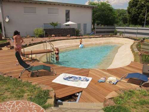

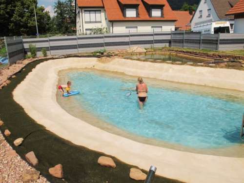

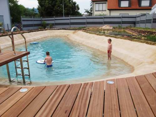

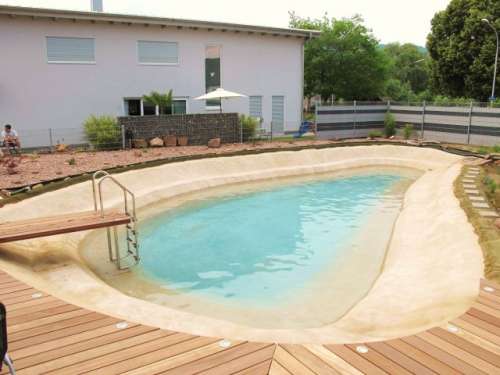

Und noch ein paar Bilder!
Man sieht die Wassertemperatur in den Gesichtern.
Teich von vorne
Teich von hinten
Übrigens kurz nachdem Befüllen hatte das Wasser schon 18° C.
Um 13°° waren es bereits 22°C um 17° 26°C, hätte nicht gedacht das sich das Wasser so schnell erwärmt.
Morgen früh um 5 Uhr setze ich mich in den Flieger und mach erst mal 2 Wochen Urlaub. :woohoo: :woohoo: :woohoo:
Dann werde ich sehen wie die Brühe aussieht und weiter Befüllen. :whistle:
Teich von vorne
Teich von hinten

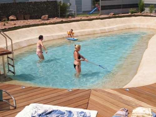

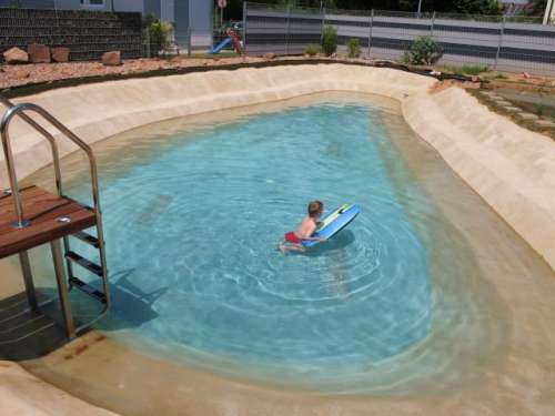

06 Juni 2015 17:57 #20912

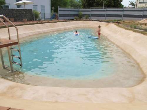

Hallo!
Nach 13 Stunden waren 32 m³ im ST der Wasserzähler gibt nicht mehr als 2,5 m³ pro Stunde her.
Das Wasser steht jetzt etwa 10 cm über der untersten Stufe. :laugh:
Bei dem heutigen Wetter, wir hatten 31°C konnte ich keinen mehr zurückhalten in den Teich zu steigen. :whistle:
Der Badespaß beginnt
Schnell werden es mehr
iehhh da schwimmen Käfer
Auf die Plätze fertig los

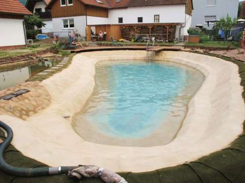

06 Juni 2015 03:34 - 06 Juni 2015 17:43 #20911
Guten Morgen!
Durch das extrem warme Wetter und die starke Sonneneinstrahlung die letzten Tage haben sich einige feine Risse im Mörtel gebildet. (vor allem im Boden)
Deshalb habe ich den ST über Nacht bis zu ersten Stufe gefüllt.
Hoffe das hierdurch keine so starken Temperaturschwankungen mehr im Mörtel entstehen.
