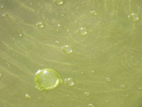

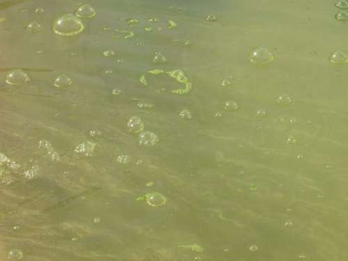

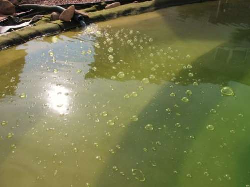

28 Juni 2015 17:04 - 28 Juni 2015 17:06 #20999

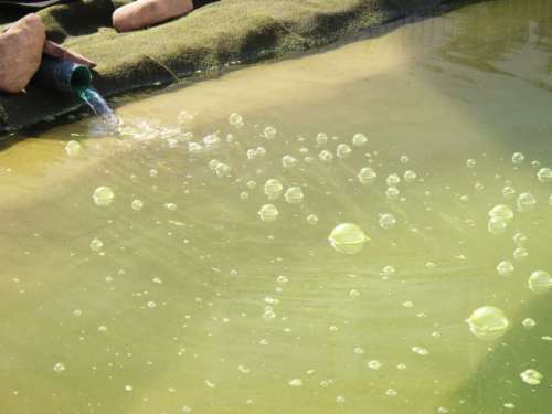

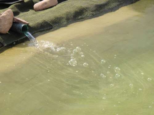

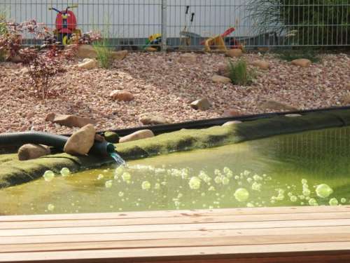

der Teich ist jetzt seit einer Woche gefüllt, das Wasser ist ganz leicht getrübt, Bodensicht ist aber noch immer vorhanden.
Seit Samstag bilden sich an den Quelleinläufen Blasen die mit einer dünnen grünlichen Schaumschicht umschlossen sind.
Vermute das sich jetzt die ersten Algen bilden.
Werde weiter über die Entwicklung berichten

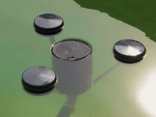

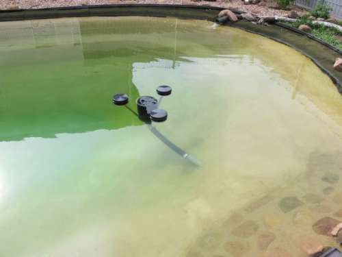

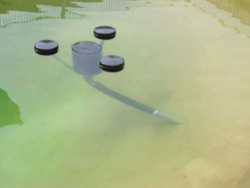

27 Juni 2015 23:05 - 28 Juni 2015 16:51 #20998

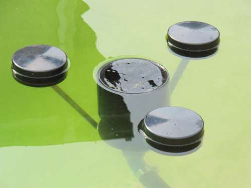

wollte heute eigentlich mit dem Bau von einem der beiden Quelleinläufe beginnen aber das Wetter machte mir einen Strich durch die Rechnung.
Es hat bis Mittag stark geregnet. Am Nachmittag konnte ich dann noch den Skimmer zusammenbauen und montieren.
Der Skimmer ist mit einem 50er Schlauch an der ZST angeschlossen. Um einen vernünftigen Skimmerbetrieb hinzubekommen, bei dem gleichzeitig der Wasserstand im Filtergraben nicht mehr als 2cm abfällt, habe ich von den 5 Sedimentfallen 2 Stck komplett geschlossen.
Ich mußte auch noch mehrere Löcher 5mm in das Schwimmerrohr des Skimmers bohren um in richtig aus zu tarieren.
Ziemliche Fummelei aber jetzt passt`s.
Schönen Sonntag noch
Salamander
