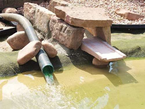

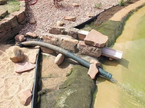

11 Juli 2015 18:44 #21083
so heute ging es mit dem Bau des Quelleinlaufs weiter. Es ist gar nicht so einfach immer den passenden Stein zu finden.
An der Stelle wo später der Schlauch enden soll habe ich ein kleines Beruhigungsbecken eingebaut. Es soll bewirken dass das Wasser ohne Verwirbelungen über den Ablauf läuft.

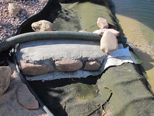

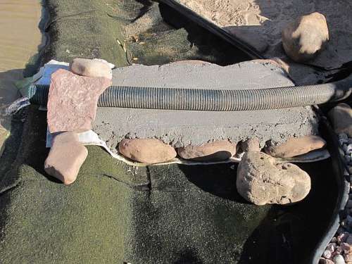

10 Juli 2015 21:44 #21080
nachdem der Teich gefüllt war, habe ich ein wenig den Antrieb zur Ausführung der weiteren Arbeiten verloren. :silly:
Heute habe ich mich aufgerafft mit dem Bau von einem der beiden Quelleinläufen zu beginnen.
Den Unterbau habe ich auf Vlies mit Findlings-Steinen und Beton angefertigt.
Hierauf soll mit Sandsteinen der Schlauch eingebaut und die Quelle gemauert werden.
