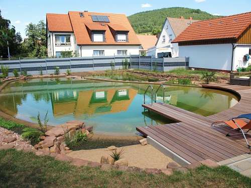

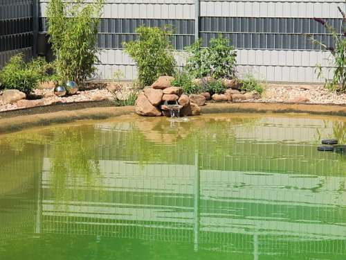

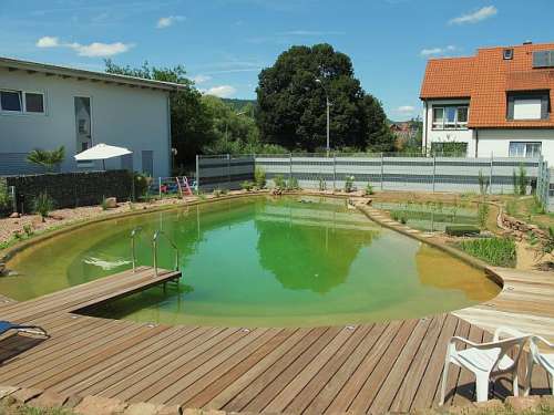

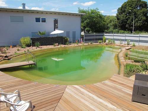

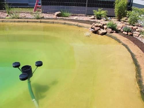

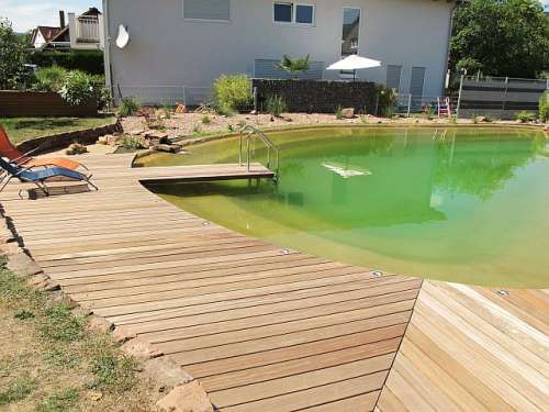

Es ist jetzt 6 Wochen her seit dem der Schwimmteich gefüllt wurde.
Bis jetzt hatten wir immer Bodensicht und klares Wasser.
Die ersten 4 Wochen liefen beide Pumpen und UV-Lampen im 24h Betrieb.
Seit 2 Wochen laufen sie von 6 Uhr bis 22 Uhr.
An den Hängen, Stufen und auf dem Teichboden hatte sich eine dünne grüne Mulmschicht aus Schwebealgen gebildet die sich aber leicht absaugen ließ.
Hatte bis jetzt keine Probleme mit Kalk ( pH Wert). Und es kam während der heißen Tage mit über 35°C auch zu keiner Algenblüte.
Hier ein paar Bilder des jetzigen Teichzustands.

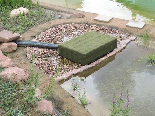

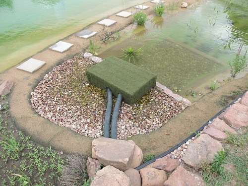

Die beiden Internen Pumpenschächte im Filtergraben, habe ich jetzt mit einer Haube die ich mit Vebundmatte verkleidet habe getarnt.
Werde versuchen sie zu bepflanzen. Die beiden Schläuche werden noch mit einem Schlauch aus Ufermatte getarnt und mit Steinen bedeckt.

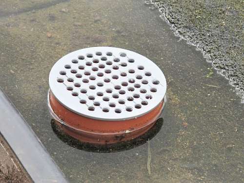

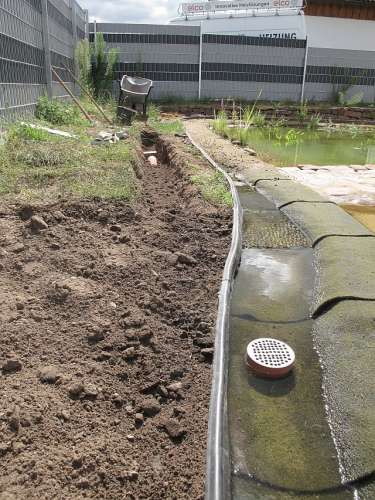

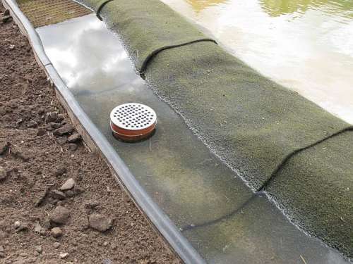

Guten Morgen,

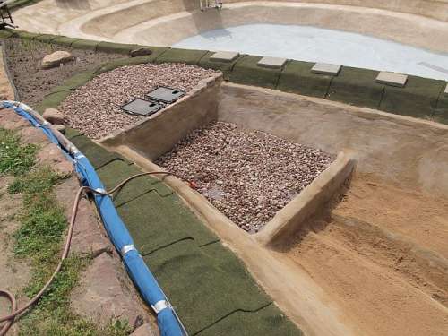

Gestern habe ich mit dem Einbau des Teichüberlauf begonnen.
Nach langen Überlegungen habe ich mich dazu entschlossen. den Überlauf mit einem Folienflansch im Ufergraben zu realisieren.
Der 110 er Folienflansch sitzt senkrecht im Ufergraben, und wird über ein KG Rohr zu einem großzügig dimmensioniertem Sickerschacht entwässert.
Im Ufergraben habe ich ein Stück KG Rohr in den Folienflansch eingeklebt, welches
oben etwa 15 mm unter dem Überlauf im Uferwall endet.
So müßte gewährleistet sein das kein Wasser das über die Ufermatte gesaugt wird unkontrolliert abläuft.
Erst wenn der Wasserstand im ST 2 cm unter dem Uferwall steht läuft es ab.Oben habe ich einen HT Rohr Stopfen eingesteckt in den ich etliche Löcher gebohrt habe, damit keine Kleintiere hinein fallen können.
Die Praxis wird zeigen ob sich die Löcher mit Blättern oder Gräsern verstopfen, gegebenfalls muß ich hier noch nach einer anderen Lösung suchen.
