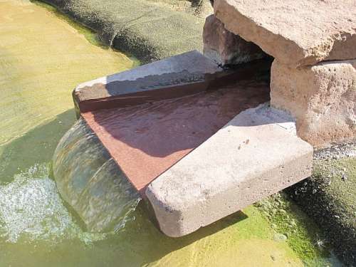

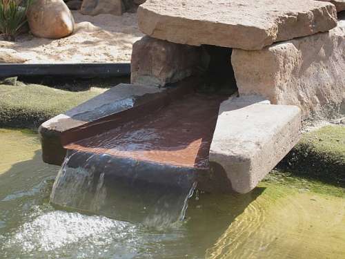

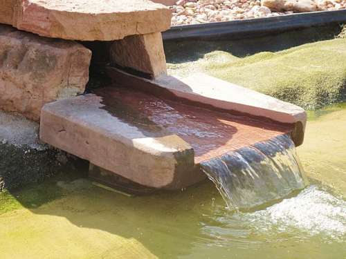

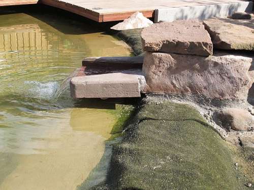

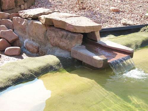

Die letzten Abende habe ich genutzt um den ersten Quelleinlauf fertig zustellen.
Den Stein über den das Wasser einläuft mußte ich nochmal neu machen.
Ich hatte die Wasserrinne zu klein eingeflext, so das das Wasser ziemlich unkontrolliert darüber lief.
Man kann das Wasserbild wirklich erst beurteilen wenn die tatsächliche Wassermenge darüber läuft.
Werde demnächst ein paar Bilder einstellen.
