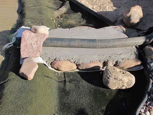

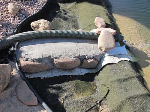

Heute habe ich mich aufgerafft mit dem Bau von einem der beiden Quelleinläufen zu beginnen.
Den Unterbau habe ich auf Vlies mit Findlings-Steinen und Beton angefertigt.
Hierauf soll mit Sandsteinen der Schlauch eingebaut und die Quelle gemauert werden.

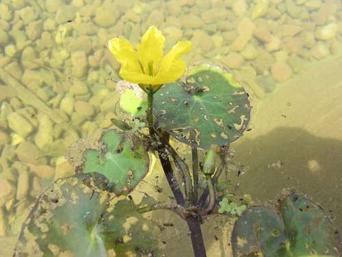

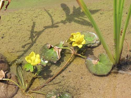

Es sind jetzt 5 Wochen her das wir die Filtergrabenpflanzen eingebracht haben.
Sie haben sich durchweg gut entwickelt es gab nur 4 Ausfälle bei insgesammt 70 Pflanzen.
Zusätzlich habe ich noch einige Pflanzen von einem Bekannten aus dessen Teich bekommen.

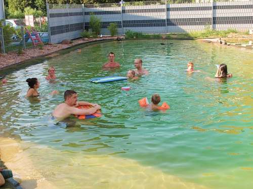

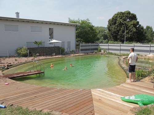

05 Juli 2015 12:25 - 05 Juli 2015 12:30 #21063
Sommerlicher Badespaß bei 38° Luft nud 33° Wassertemperatur.
Solche Bilder entschädigen einem für die Arbeit beim Teichbau.
