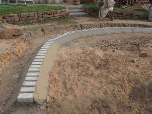

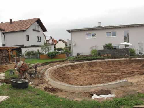

die Bilder des Uferwall mit vermauerten Pflastersteinen gesehen. Ich habe meinen Uferwall mit Schlauchwaage vor dem Ausbaggern des Teiches gesetzt. Das hatte den Vorteil das ich das ca. 15 cm starke Betonbett unter den Pflastersteinen direkt auf gewachsenen Boden aufbringen konnte. An den Seiten habe ich den Beton im 45°Winkel an den Pflastersteinen angeschrägt. So ergab sich die Höhe der ersten Terasse. Auch hat sich so das Anzeichnen der Uferlinien für den Baggerfahrer erübrigt.
Aber Achtung!
Mann sollte eine 3 - 4 m breite Öffnung für den Bagger freilassen.
Übrigens ein Beton Pflasterstein 10x20 cm kostet17 cent
Ich brauchte für 52 m Uferwall ca. 500 Steine

Zum Uferwall. Ich denke du hast in meinem Beitrag.
\\\" Mein Teichbau\\\"
Aber Achtung!
Zwei Bilder vom Uferwall.
