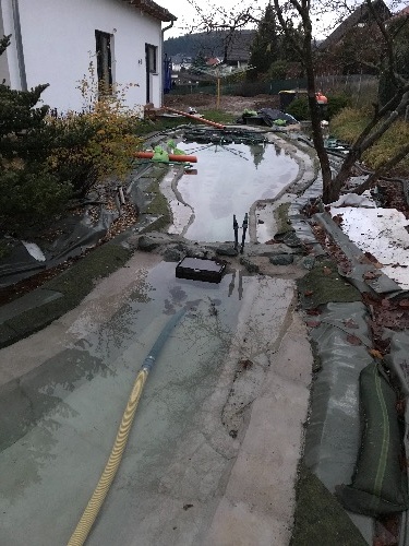

Hacke und Schippe antwortete auf Urlaubsprojekt kleiner Schwimmteich
Habe jetzt noch die Ufermatte verlegt. Da mein Gelände um den Teich leicht angefüllt werden muss, ist noch kein Uferband montiert. Da kann man jetzt schön sehen wie stark die Kapillaren arbeiten. Ohne Ufermatte war der Teich tagelang auf seinem Höchststand. Jetzt ist er innerhalb weniger Stunden fast 5cm gesunken. Es tropft fleißig an einigen Stellen am Ufer, wo die Matte in den zukünftigen Ufergraben hängt. Kann ja zum Glück nur soweit ziehen bis es keinen Kontakt mehr zur Wasserfläche gibt. Ist gut zu verstehen das man da richtig viel Wasser verlieren kann wenn das nicht sorgfältig gebaut wird.
