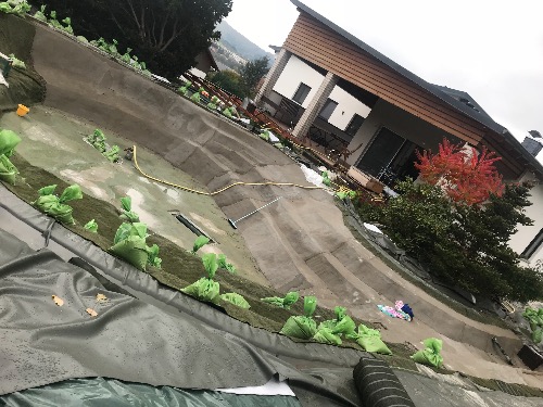

Guten Abend!
Ich bin mittlerweile am Vermörteln. Dabei habe ich leider Mist gebaut. Zum Glück habe ich mit dem Boden angefangen, sonst hätte ich es auf den Terassen bestimmt auch falsch gemacht. Meine Schichtdicke ist leider an manchen Stellen zu dünn, 1-2 cm höchstens. Da platzen jetzt beim drüberlaufen Stücke heraus. Die Löcher hab ich mit Reparaturspachtel saniert. Hat noch jemand eine Idee wie man kostengünstig die Schichtstärke nachträglich erhöht? Eventuell mit Gewebematte? Es gibt faserverstärkte Mörtel die auf dem vorhandenen Mörtel halten, nur die sind sehr teuer. Wer weiß was? Vielen Dank für Antworten!

Danke! Die oberste Terrasse ist bei mir ca. 10cm im Durchschnitt. Muss ich wohl den Wasserstand im Auge behalten
02 Sep. 2017 15:43 #26076
salamander antwortete auf Urlaubsprojekt kleiner Schwimmteich
sieht recht ordentlich aus. Die oberste Stufe kommt mir recht flach vor, die sollte mindestens 15 cm haben. Durch Verdunstung hat man unterschiedliche Wasserstände, und da liegt gerne mal die oberste Stufe trocken wenn sie zu flach angelegt ist.
Aber vielleicht täucht das auf dem Bild auch.
