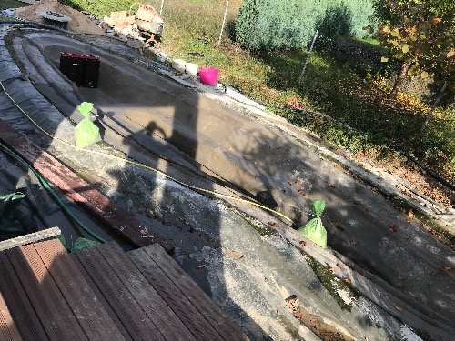

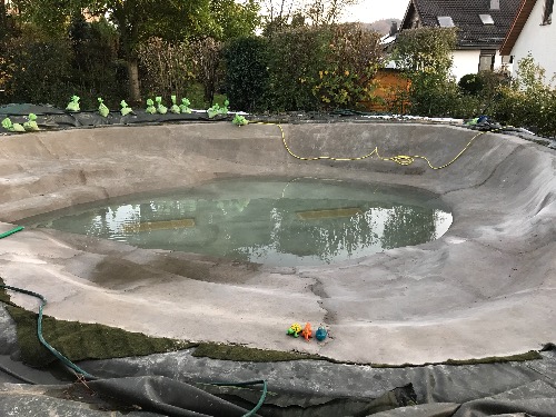

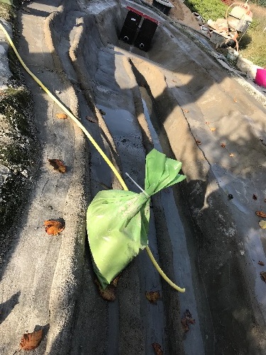

Yeahhhhhh! Heute wird das Wasser eingelassen! Hat alles letzte Woche bei dem Traumwetter noch gut geklappt! Nächste Woche bis Donnerstag schaffe ich locker noch den Filtergraben. Freue mich sehr!

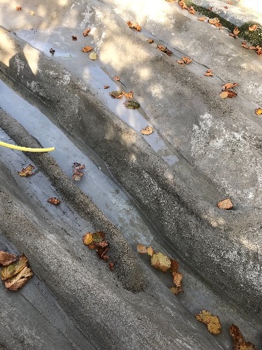

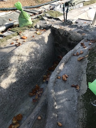

Danke Ursula! Nein Roland, habe jetzt doch nichts eingefärbt, bekommt durch die Poren im Mörtel wahrscheinlich eh eine „Natur Patina“. Hatte bei meinem ersten Versuch am Boden das grüne Pigment verwendet, hab aber keines mehr. Hatte zwar noch einen 24kg Sack sandfarbenes Pigment, aber der ist vermutlich nachts von der Baustelle geklaut worden. Ohne gefällt mir auch

Ja an der Mörtelstärke wird oft gespart, dabei sind die Mehrkosten einer dickeren Schicht wenn man selbst mischt gar nicht so ausschlaggebend.
Hast du den Mörtel eingefärbt? Ist auf den Bildern schlecht zu erkennen.
