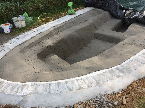

Hallo, ich habe jetzt auch soweit das Loch fertig. Der Zeitfaktor war schon heftig: 2-3 Jahre mit Kreuzhacke, Spaten und Schaufel etliche Karren aus der Grube geschleppt, hat mir aber das Fitnessstudio erspart
Da wir hier leider nur Lehm- Schiefer Boden haben, es keine Bezugsquelle von Schmiersand gibt, musste ich das 1:7 Zement/Sand Gemisch zum glätten der Flächen verwenden. Ging überraschend einfach und schnell, ca. 1/4 Grube pro ganzen Tag!
Werde jetzt bald Vlies und Folie bestellen um doch noch vor dem Winter fertig zu werden
