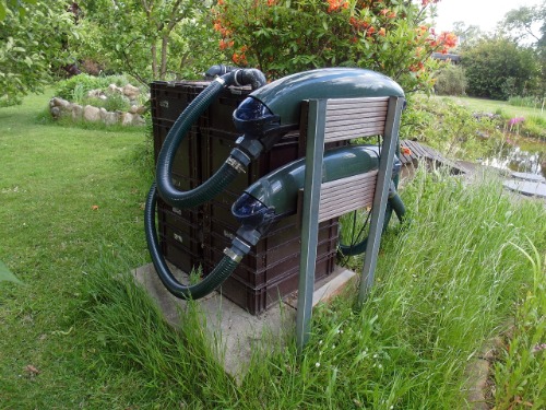

Wegbegrünbare Filterstationen
Interessant! Dazu habe ich im Naturagart-Shop auf die Schnelle aber nichts gefunden.
Kannst du mir vielleicht eine Artikelnr. o.ä. nennen?

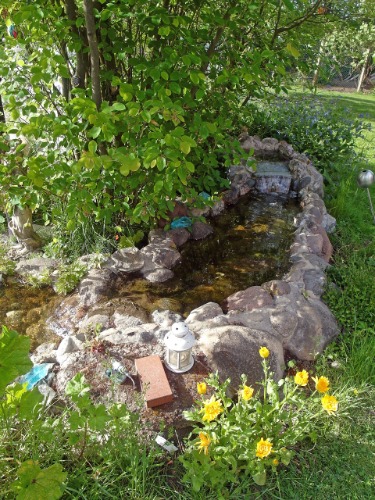

Wasserverluste/Bach
Wie beschrieben sehe ich unsere damalige Vorgehensweise mittlerweile kritisch.
Ich glaube aber eigentlich nicht, dass bei uns Frost ein Problem ist und sehe auch die Vorteile einer vollständigen Panzerung über den Uferrand/den Wasserspiegel hinaus (Optik, Schutz der Folie, Stabilität).
Man müsste einen Weg finden, trotzdem zu erkennen, ob der Teich über den oberen Folienrand überläuft oder ob die Folie gerissen ist und in dem Fall ohne großen Aufwand nachbessern zu können.

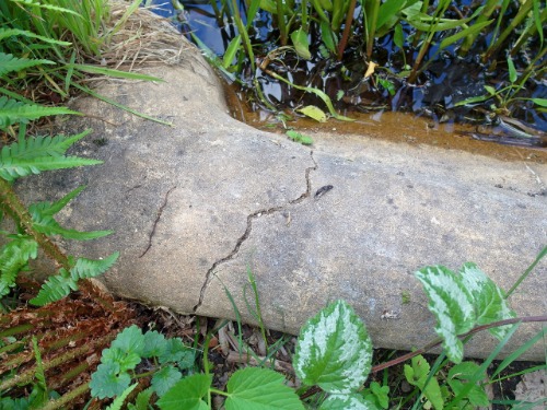

Risse
Mit wenigen Rissen kann man leben!

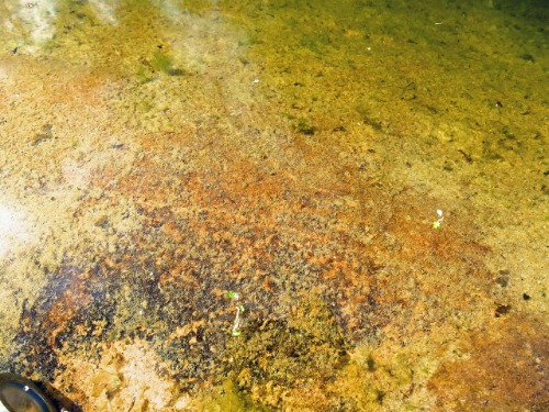

Biofilm
Interessant, dass Verfärbungen und Algenbewuchs nicht zwangsläufig auftreten! Ich kann nur berichten, dass das bei uns anders ist und zwar auch im Flachwasserbereich, wo niemals Schlamm liegt und auch im Sommer.

Filter
Es gibt bei NaturaGart Filterstationen, mit denen man die Filter weg-begrünen kann.

Bach:
Da passiert das, was wir nicht empfehlen: Die Folie ist zu nah am Wasser. Man kann den Wasserbereich des Baches ja bei dem Maß belassen, das Ufer aber besser 50 cm weiter nach außen legen – und dann auch höher bauen. Damit vermeidet man den Eindruck einer Schlucht und kann kein Wasser verlieren. Hilfreich ist das Uferband: Da kommt man auch ohne Werkzeug immer wieder leicht ran. Prüf mal, ob die Wasserverluste nur beim Bachbetrieb auftreten.
Risse:
Die bautechnische Grenze für rissfreies Betonieren sind ca. 6m. Dann muss eine Dehnungsfuge kommen – oder das Bauwerk macht sich die selbst. Das ist im Außenbereich unvermeidlich.
Ist aber egal, weil die Folie darunter das regelt.
Biofilm
Das ist sehr unterschiedlich: Braune Farbtöne entstehen im Winter oft aufgrund des Lichtmangels.
Andererseits treten Verfärbungen in anderen Fällen nicht auf. Auf einer unserer WebCams seht ihr einen Schwimmteich, der seit Jahren so aussieht. Verfärbungen entstehen auch unter einer Schlammschicht – die man vermeiden sollte.

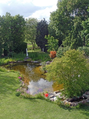

Ich benutze den Schwimmteich (siehe Foto) von Mai-Oktober meistens mindestens einmal täglich und möchte ihn nicht mehr missen!
Aber ich habe seitdem einige neue Erkenntnisse gewonnen und kann mittlerweile sehen, dass ich damals teilweise von einer gewissen „Blauäugigkeit“ befallen war…!

In diesem Beitrag möchte ich von meinen Erfahrungen berichten, die wir (meine Frau und ich) seit unserem Schwimmteichneubau in 2014 gemacht haben.
Diejenigen, die sich für den Hintergrund interessieren, empfehle ich, ebenfalls meinen ausführlichen Beitrag vom 7.7.2015 durchzulesen.
Vieles von dem, was ich damals geschrieben habe, ist noch heute gültig.

Nachrüstung einer Filteranlage
In meinem ersten Bericht (#21065) habe ich geschrieben, dass ich auf eine Filteranlage verzichtet habe, weil ich den Arbeitsaufwand, die Filter regelmäßig zu reinigen, scheue.
Seit 2018 nehme ich den Aufwand (alle 4-6 Wochen ca. 30-60 Minuten) in Kauf!
Der Grund dafür war, dass das Wasser vorher eigentlich im gesamten Sommerhalbjahr wegen der Algenblüte die Farbe von Erbsensuppe hatte.
Mich hat das weniger gestört, aber viele Menschen (einschl. meiner Frau) haben Bedenken in ein undurchsichtiges Gewässer zu steigen (man kann schließlich nie wissen, was einen dort drinnen im Verborgenen erwartet!).
Die erste Überlegung war, die Filteranlage nachträglich in den bestehenden Teichpumpenkreislauf zu integrieren! Wie beschrieben, hatten wir 2014 aber vieles betoniert und es gab deshalb eigentlich keinen guten Platz. Außerdem muss der Filter oberhalb des Wasserspiegels und über jeder Quelle, wo das Wasser wieder in den Schwimmteich eingeleitet wird, angebracht werden, weil es ja nur per Schwerkraft von oben nach unten durch den Filter fließt.
Auch die Optik spielte eine Rolle. Die massiven dunkelbraunen Kisten sollen ja möglichst nicht den Blick auf Teich und Garten beeinträchtigen.
Die Lösung kam von Naturagart (Danke, Herr Volbers!).
Wir haben also einfach einen zweiten Kreislauf installiert und die bestehende Konstruktion gar nicht angetastet. Der Aufwand hielt sich dann in Grenzen. Dafür musste natürlich eine zweite Pumpe (NG 12.000 SKS, 12V/90W) gekauft und in den Teich gelegt werden.
(… und wegen der Teichgrösse jeweils zweimal: Naturagart Langzeit-Filter, UV-Anlage TMC 55Watt, Zu- und Abwasserschläuche usw. (Achtung: die UV-Anlage unbedingt mit der gebogenen Seite nach oben installieren. Sonst läuft Regen hinein, man fängt sich einen Kurzschluss ein und die UV-Lampen verabschieden sich! Das ist nicht offensichtlich, es sagt einem keiner, und es steht auch nicht in der Gebrauchsanweisung!)).
Jetzt konnten wir die ganze Anlage an irgendeiner weniger sichtbaren Stelle des Teiches aufstellen. Irgendwann werde ich das hässliche Teil noch mit Holz verkleiden (siehe Foto).
Seitdem haben wir absolut klares Wasser!
Der Nachteil ist, dass man jeden Dreck/Sedimente/“Biofilm“, der sich auf dem Teichgrund befindet, sofort sieht (aber auch die Frösche und Molche!).
Fadenalgen werden übrigens von den UV-Lampen nicht abgetötet/gefiltert. Die kann man aber leicht per Hand oder Kescher herausholen.
Im Übrigen glaube ich nicht, dass Teichflora oder -fauna dadurch irgendwie nachteilig beeinflusst werden. Alle Tiere sind nach wie vor vorhanden und der Filterteich entwickelt sich im Sommer nach wie vor zu einem grünwuchernden Dschungel.
Ich empfehle, eine Filteranlage von Anfang an einzuplanen!

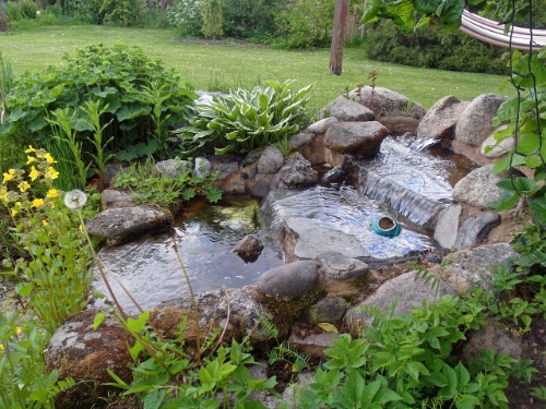

Ein anderes Problem ist jedoch dringender:
Wir haben nachträglich an beiden Quellen mit Beton und vielen Natursteinen attraktive Bachläufe angelegt (siehe Fotos). Dort läuft das Wasser aus ca. 50 cm Höhe über mehrere Stufen hinab in den Teich. Den Rand der Bachläufe haben wir ebenfalls komplett einbetoniert, sodass man die Folie nicht sehen kann.
Außerdem haben wir versucht, den oberen Rand der Bachläufe so tief wie möglich zu legen. Schließlich will man ja nicht in eine Schlucht blicken…!
(Das Ganze ist nicht trivial!)
Ich vermute, dass das Wasser bei beiden Bachläufen im Bereich der Stufen einen Weg über den oberen Rand der Folie finden kann. Nur das kann der Grund für die Pfützen außerhalb der Bachläufe sein.
Das heißt, wenn die Teichpumpe z.B. 12 Stunden angeschaltet ist, das Wasser dann also durch die Bachläufe fließt, entsteht pro Tag ein Wasserverlust von ca. 1 qm3 (= 1 EUR).
Das ist zwar ein einigermaßen überschaubarer finanzieller Verlust, aber hinzu kommt:
Selbst wenn es sich nur um ein kleines Leck handelt, bedeutet das, dass der Teich auf Dauer leergepumpt würde, wenn man ihn nicht immer wieder nachfüllt.
Deshalb schalten wir die Teichpumpe übrigens grundsätzlich ab, wenn wir für längere Zeit nicht vor Ort sind.
Also lautet auch hier die Frage: damit leben oder mit Hammer und Meißel auf die Suche gehen!?
Ich empfehle, die Uferränder nicht zuzubetonieren, also den oberen Folienrand sichtbar zu lassen oder risikobewusst und von Anfang an SEHR sorgfältig, und großzügige Sicherheitsmargen einkalkulierend, mit der Schlauchwasserwaage zu arbeiten.
Risse in der Panzerung
Ich würde sagen, dass unser selbstgemischter Beton offensichtlich frostsicher ist!
Das heißt, dass ca. „98-99 %“ des Betons stabil geblieben ist. Nirgendwo „bröckelt“ irgendetwas.
Das heißt aber auch, dass im Laufe der Jahre an ca. 2-3 Stellen teils meterlange Risse bis zu 1 cm Breite entstanden sind (siehe Foto). Außerdem sind hier und da kleinere dünne Haarrisse entstanden.
Ich frage mich, ob die Ursache dafür doch der Frost ist, oder ob sich das Gelände minimal gesenkt oder verschoben hat (siehe oben: Wasserverlust).
Gegen „tektonische Verwerfungen“ kann man sich wohl nicht schützen.
Zum Glück ist das lediglich ein optisches Problem.
Der Teich wird dadurch ja nicht undicht, solange die darunter liegende Folie unversehrt bleibt.
Ich empfehle, beim Beton nicht zu kleckern, sondern zu klotzen. Wenn man selbst mischt und betoniert halten sich die Kosten in Grenzen. Zeitmangel und fehlende Sorgfalt sind dabei natürlich problematisch!
M.E. sollte der Beton überall dicker als 3-5 cm sein!
„Biofilm“
Auf dem gesamten Beton unterhalb des Wasserspiegels entsteht im Laufe der Zeit ein extrem rutschiger „Biofilm“, der vermutlich aus Algen oder was weiß ich, besteht.
Das muss man wissen wenn man über die betonierten Stufen in den Teich hineinsteigt.
Sonst rutscht man unweigerlich aus und verletzt sich womöglich.
Sobald man schwimmt ist das natürlich kein Problem mehr, denn wenn man sich im tiefen Wasser hinstellt, macht es nichts, wenn man ausrutscht.
Aber es sieht leider auch hässlich aus. Die ursprünglich attraktive und saubere Sandfarbe ist stellenweise von einem gelben/orangenen/braunen/schwarzen Belag komplett überwachsen (siehe Foto).
Die Bürste des Schlammsaugers bewirkt fast nichts.
Mit einer harten Wurzelbürste und einer Portion Schweiß kann man vielleicht den einen oder anderen Quadratmeter vorübergehend reinigen.
2018 haben wir den gesamten Schwimmbereich leergepumpt und den Belag mit einem Hochdruckreiniger komplett entfernt. Anschließend sah er kurzzeitig aus wie neu.
4 Wochen später sah dann wieder alles so aus, wie vor der ganzen Aktion…!
Ich glaube, dagegen kann man sich nicht wehren.
Vielleicht sollte man am Einstieg aber ein Geländer vorsehen oder zumindest Gummimatten auf die Stufen legen.
