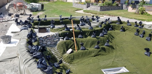

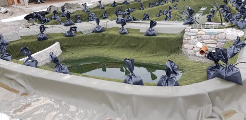

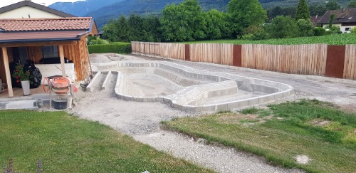

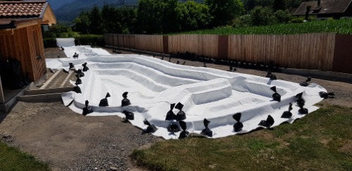

03 Aug. 2021 08:43 - 03 Aug. 2021 09:11 #32769
von inne3103
inne3103 antwortete auf Schwimmteich Planung in Kärnten 2021
Hallo Teichfreunde.
Wieder mal ein kleines Update von meiner Baustelle.
Grube ist soweit fertig und NG- Lieferung steht bereit.
Begann dann gleich mit dem Vervliesen. Das war alleine in 2 Tagen mit verschweißen erledigt.
Am Abend wurde es dann ernst, die Folie wurde eingezogen. Das klappte eigentlich auch ganz gut.
Am nächsten Tag hab ich dann begonnen die Falten zu legen und die Folie in die Dammdurchbrüch zu kleben.
Am nächsten Tag ZST setzen und Sedimentfallen einbauen. Dann die Saugschläuche verlegen und Verbundmatte verlegen und verschweißen.
Danach habe ich die Dammdurchbrüche vermauert und bin jetzt bereit zum Panzern.
Werde per Hand panzern. Ein bekannter hat einen Putzwerfer(Putzhexe) mit Druckluft. Werde das diese WE an den Filtergräben mal probieren. Werde alleine Verputzen also wird das auch noch eine Zeit lang dauern, die Stiege werde ich wie Hubert Biederer auch mit Steinen bauen, also ist noch viel zu tuen, aber das erste Anschwimmen rückt immer näher.
