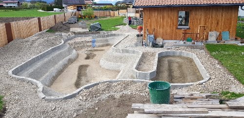

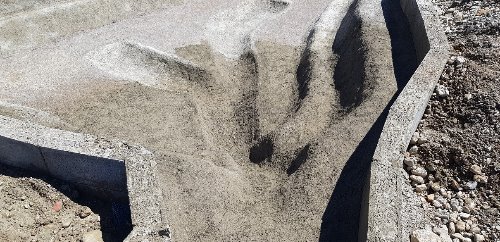

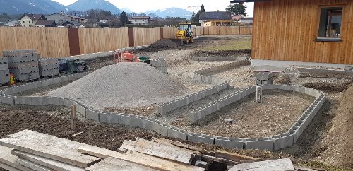

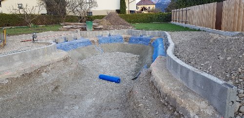

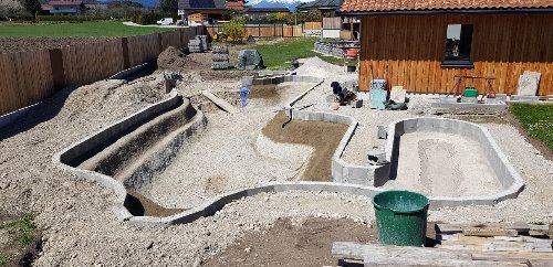

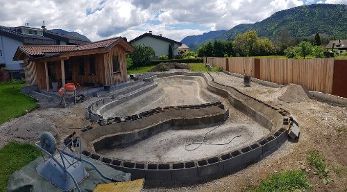

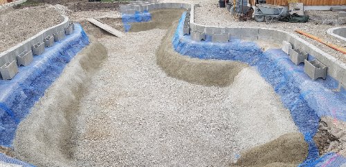

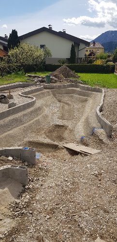

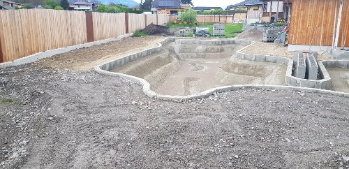

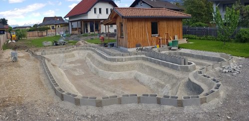

Danach wurde die Zufahrt für den Bagger geschlossen und der Rest verputzt, die Vertiefungen für Sedimentfallen und Leitungen gemacht und Sand für den Boden eingebracht.
Bin gerade dabei den Uferwall zu setzen, und die Fundamentierung für den Holzsteg, welcher ca. 40cm übers Wasser ragen soll. Dammeinschnitte sind noch zu machen und dann kann endlich die Folie vermessen werden.
Das ist der momentane Stand
Schwimmstrecke ist ca 15m breite ca. 7m
Filtergraben an der Hütte ist 6mx3m (Damm wird auch mit Holzsteg verkleidet)
2er Filtergraben ist 5m x 2,5m
Tiefe von 1,35m am Einstieg bis zur Mitte auf 1,55m.
Rund um den Teich wird später ein Magerstandord, deshalb wurde großräumig der Hummus abgezogen. Am Erdwall werde ich noch einen Bachlauf mit 3 Staustufen bauen.
Das soweit von mir.

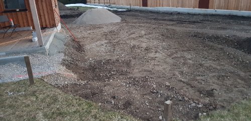

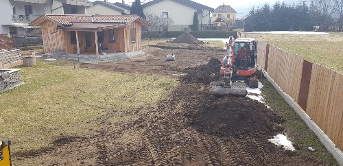

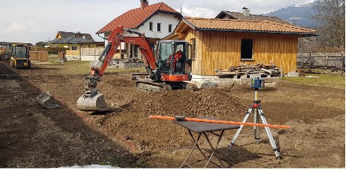

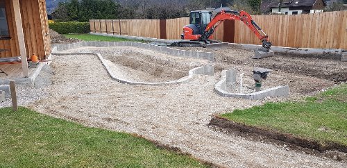

Hallo Teichfreunde.
Ich melde mich auch mal wieder.

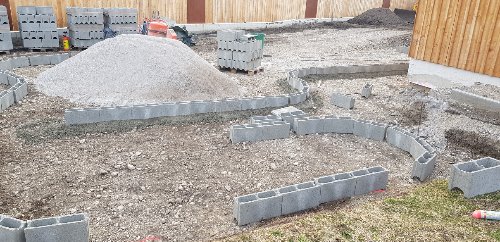

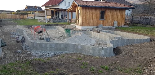

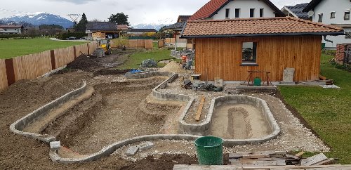

Habe im März mit den ersten Baggerarbeiten begonnen.
Den Teich habe ich ein bisschen näher ans Wohnhaus verschoben und Naturagart empfahl mir 2 Filtergräben, da ich für einen parallel laufenden keinen Platz zur Verfügung habe.
Aufgrund des Schotterbodens und des Gefälles von 40cm beschloss ich den gesamten Teichbereich auf -70cm auszubaggern und dann die Konturen mit Betonschalungssteinen zu setzen, der Rest wird mit dem Aushub des tieferen Bereiches wieder verfüllt.
So sah es nach dem ersten Tag aus.
