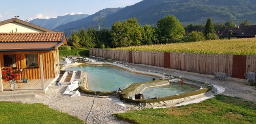

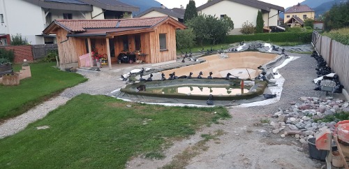

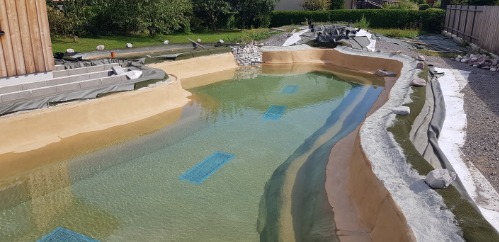

Gleich danach wurde das Uferband montiert, und die überstehende Folie gekürzt.
An 2 Stellen hab ich Ufergräben angelegt.
Und dann natürlich wie bei der Planung schon erwähnt die Sicherheit für den kleinen. Also begann ich mit den Pfosten für den Staketenzaun.
Und dann gleich den Zaun montieren.
Jetzt ist der Teich rund um abgesichert.

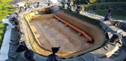

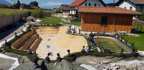

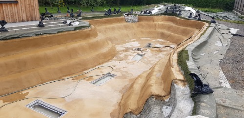

Hallo Teichfreunde,

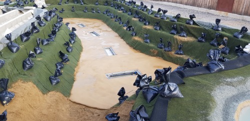

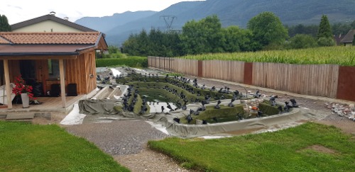

die Teichsaison rückt langsam näher, also nutze ich die Zeit um meine Teich Bau Doku zu aktualisieren.

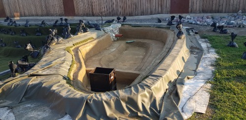

Als ich mit dem Vermörteln der FG anfangen wollte, regnete es natürlich in der Nacht, also zuerst mal pumpen.
Ich begann am ersten Tag mit dem Boden, um die Folie und Verbundmatte schön in die Ecken zu bekommen, da ich von -60 auf -20 eine senkrechte Wand habe und es ansonsten im Eckbereich ziemlich "wabbelig" war. :blink:
Nach zwei Tagen wurden dann die Wände verputzt.
Beim diesem Filtergraben zog ich das Rohr vom Saugsammler durch den FG um die Pumplänge bis zum Bachlauf zu verkürzen.
