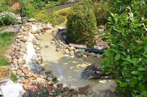

Ich habe unseren Bachlauf gepanzert. Mit dem Ergebnis bin ich sehr zufrieden. Der Bach ist das Highlight.
Ich habe übrigens ein paar größere Steine mit eingepanzert - also so, dass sie sich nicht bewegen können.
So konnte ich dann. als der Bach das erste Mal floss die anderen losen Steine so drapieren, dass das Wasser gut fliesst. Die vermörtelten Steine haben dann dafür gesorgt, dass die losen an ihren Stellen liegengeblieben sind.

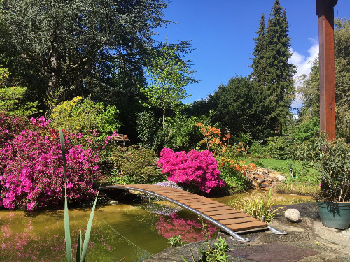

Hier ein Bild aus diesem Frühjahr, wo man gut sieht, wie der Bach harmonisch in den Teich fliesst:
Und hier ein Bild aus der Bauphase:
