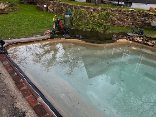

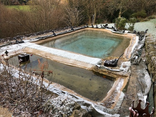

30 Jan. 2022 18:59 - 30 Jan. 2022 19:26 #33408
von Struzi
Struzi antwortete auf Unser Schwimmteichprojekt 2021

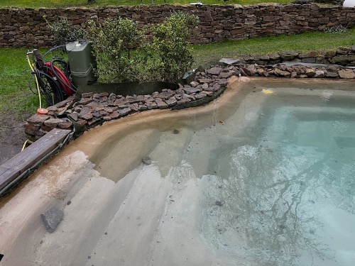

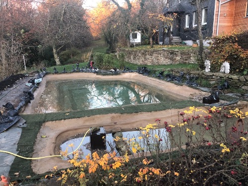

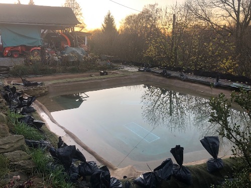

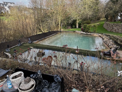

So, heute ein Update für Dezember 2021 und Januar 2022.
Ich dachte eigentlich, im Winter geht nix am Teich - stimmte garnicht. Erstens, weil es bei uns im Ruhrgebiet sowas wie einen richtigen Winter sehr selten gibt und zweitens, weil die Arbeiten am Rand doch ganz gut bei trockenem Wetter zu erledigen sind. Kalt ist es halt trotzdem.
Zuerst habe ich rundherum das Uferband montiert im Dezember. Das fand ich von allen Arbeiten bisher die Elendigste. Das 7m lange Band ist nur schwer zu bändigen und in Form zu bringen, das Einfädeln der Schräubchen bei kaltem Wetter echt ätzend. Nach einiger Zeit hatte ich ein paar Tricks drauf, dann ging es einigermassen. Bandhalter einbetoniert, fertig.
Danach rundherum die Sicherungsfolie, das Vlies 900, die Teichfolie und die Ufermatte abgeschnitten und etwas überstehen lassen. Gerade die Teichfolie ist mir zu steif bei den Temperaturen. Ich lasse das ganze ruhen bis zum Frühjahr und setze dann erst das Gummiprofil auf. Ja, und das Gummiprofil war die nächste elende Sache - montieren geht schon, aber nicht ganz simpel. Auch hier helfen Flutschi, ein Schraubenzieher und warten auf wärmere Temperaturen.
Danach kam die Überlegung, wie ich meinen kombinierten Ufergraben/Überlauf gestalte. Nach Ansicht von Kieseln bei verschiedenen Händlern erinnerte ich mich, daß noch gut ein Kubikmeter kleine und mittlere Ruhrsandsteine vom Aushub auf Halde lagen. Da unser Garten viele Ruhrsandstein-Trockenmauern hat, habe ich erstmal die Ufermatte und den Graben damit ausgestattet. Passt gut zum Ambiente und ist einfach wieder zu entfernen, falls ich nochmal dran möchte. Pflanzen werde ich in Pflanzkörben einsetzen und später, wenn das ganze funktioniert, auch die Ufersaat verwenden.
Dann heute noch ein paar Kubikmeter Mutterboden am Rand eingebaut, Rasen kann dann bei passendem Wetter gesät werden.
Für die Winterzeit bin ich mit dem Fortschritt ganz zufrieden.

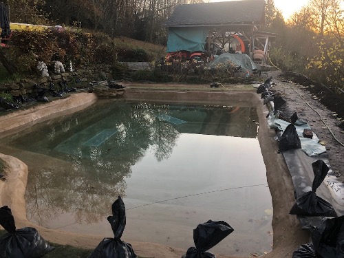

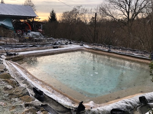

22 Nov. 2021 19:00 #33334
von Struzi

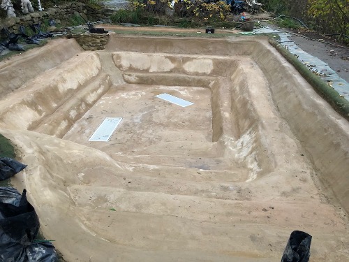

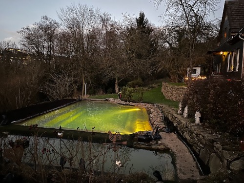

Mittlerweile ist die Vermörtelung nahezu fertig, meine Arbeiten verlagern sich auf den Randbereich und Ufergraben. Da gibt es noch einiges zu tun und bei den Temperaturen gerade ist nicht immer angenehm. Mit dem bisherigen Ergebnis bin ich ganz zufrieden.
Vor Weihnachten wollen wir nochmal schwimmen gehen...aber mit heissem Whirlpool danach

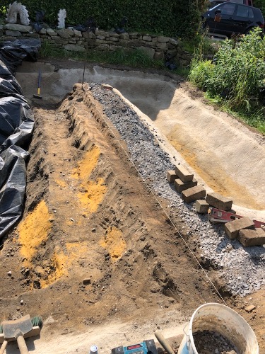

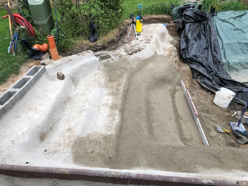

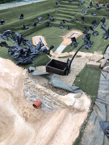

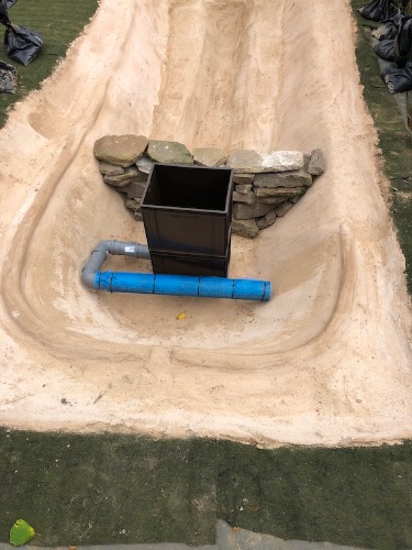

21 Okt. 2021 11:10 - 21 Okt. 2021 11:12 #33240
von Struzi

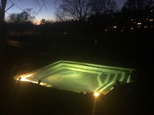

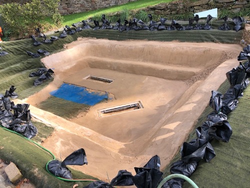

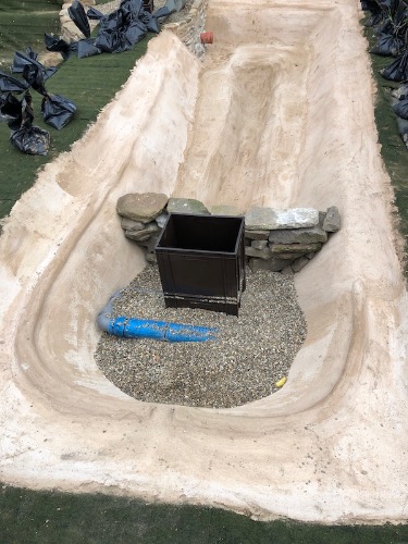

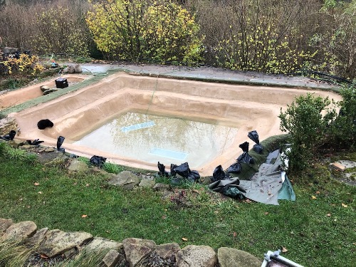

Weiter gehts...die Aussage "ab jetzt gehts einfacher" hat mich doch motiviert. Leider war das Wetter nicht so dolle und vor allem gab es wenige trockene Perioden. Die Mörtelei dauert daher, aber ich merke auch: es wird was.
Mittlerweile bekomme ich sogar eine glatte Oberfläche hin. Die Laufflächen bearbeite ich am nächsten Tag dann mit einem Schwamm, um eine etwas angerauhte Fläche zu bekommen wg Rutschfestigkeit.
Ich bin mit den Ergebnissen ganz zufrieden. Einige Stellen werde ich mit dem Schleifer noch etwas bearbeiten.
Jetzt hoffe ich in der kommenden Woche weitgehend mit der Mörtelei durch zu kommen. Danach gibts dann sicherlich eine Palette Mörtel OVP zu verkaufen - war doch etwas zu üppig gerechnet.
Für die Unterwasserbeleuchutng habe ich mir noch etwas einfallen lassen, dazu kommt noch ein eigener Beitrag als Anregung.
Der Rest: siehe Bilder
Letzte Änderung: 21 Okt. 2021 11:12 von Struzi.

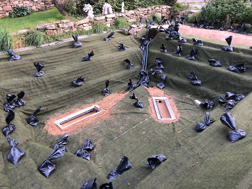

11 Sep. 2021 18:51 #33064

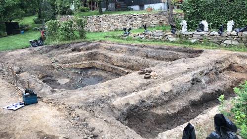

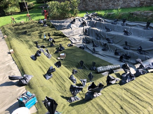

von Struzi

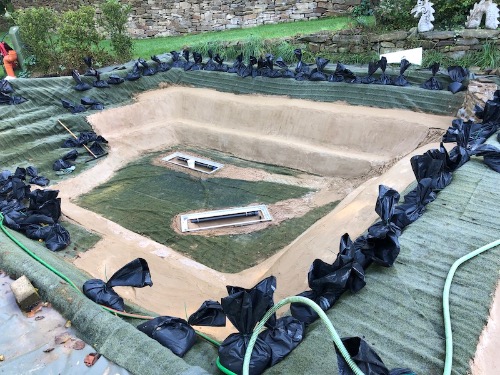

Und noch ein paar Bilder vom Bauen...

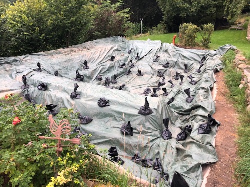

11 Sep. 2021 18:50 #33063
von Struzi

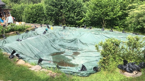

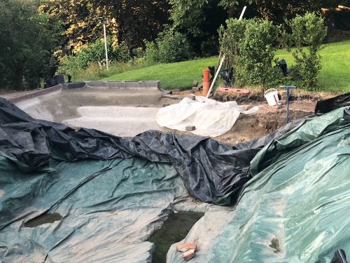

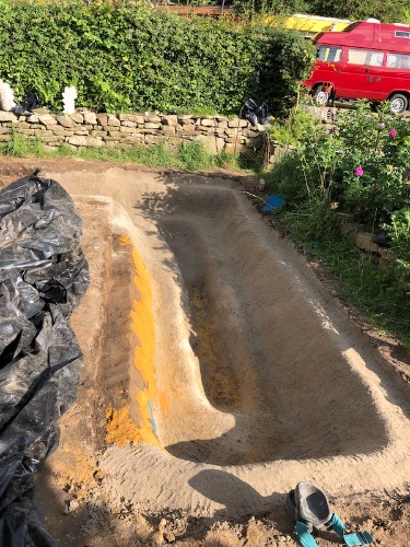

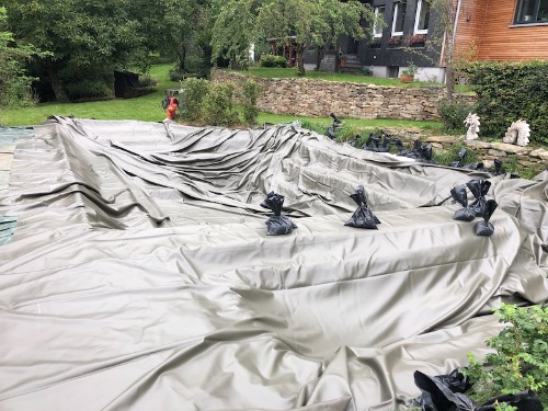

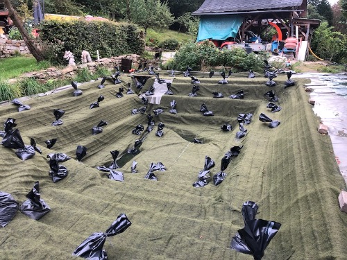

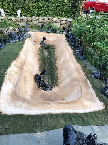

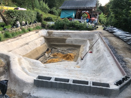

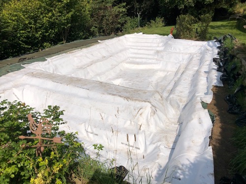

So, nachdem ich jetzt längere Zeit nichts mehr geschrieben haben, mal ein Update.
Es geht voran...
Durch den vielen Regen kam ich nicht wirklich gut voran, weil die Arbeit in der Baugrube unmöglich war. Das war wirklich nicht gut und hat mich ziemlich frustriert, weils nicht mehr vorwärts geht. Dazu kam daß der Boden sich als übel erwies. Noch mehr Schutt, bröselige Struktur, die sich nicht formen lässt und am Ende Hoddel. Gottseidank war das genau auf Bodenniveau, so daß ich nur etwas wegnehmen musste. Wäre mir das 20cm früher passiert hätte ich vermutlich aufgegeben.
Ich habe mich aufgrund der Bodenstruktur dann entschlossen, den gesamten Teich, bis auf ca 3qm in der Mitte, mit Magerbeton auszukleiden und zu stabilisieren. Das war eine elende Schufterei, denn wenns nicht geregnet hat wars heiß... und der ganze Beton kam per Eimer in die Grube. Am Ende war es dann vollbracht, Ende August kam das Vlies 900 rein, dann die Folie und heute habe ich den Dammdurchbruch verklebt und und die Verbundmatte eingebaut. Leider fehlen 2,5qm...wird jetzt nachbestellt. Nächste Woche kümmere ich mich um den Einbau des Saugsammlers, die Unterwasserleuchten und die Bodeneinbauten.
Motivation ist wieder da...ich hoffe, Ende des Monats den Filtergraben vermörtelt zu haben...
Hier noch ein paar Bilder von den Arbeiten
Es geht voran...
