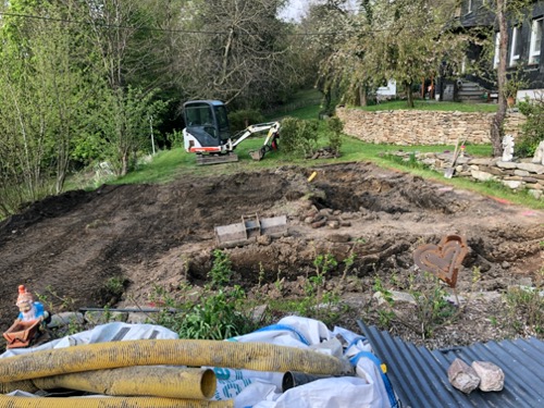

So, ich glaube jetzt hab ich auch die richtigen Fotogrössen erstellt...
Erstmal ein Bild der zur Verfügung stehenden Fläche und dann die ersten Grabungen.
Filtergraben ist grob fertiggestellt, Der Schwimmbereich angefangen. Das Schwierigste ist der Höhenunterschied von gut 40cm in der Diagonale, so daß ich häufig nachmesse ob ich die richtige Tiefe habe. Ich baggere selbst, klappt zwar immer besser aber ist recht langsam ggü Profis. Aber es macht Spaß.

Es geht weiter...erste Fläche für den Filtergraben mit dem Bagger abgezogen.
Die Ziegel kann man leider für nix verwenden, einfach nur Bauschutt.
Dann die erste waagerechte Abschnürung gezogen um den Filtergraben morgen und übermorgen auszuheben und zu modellieren.
Ich werde mich am höchsten Punkt orientieren, so dass wir den Aushub zum Auffüllen hinter dem Uferwall nutzen können. Den Restlichen Aushub nutze ich zum Anschütten direkt am Abhang neben dem Teich, so daß ich mit Minibagger und Traktor mit Frontlader die Fläche schön sauber halten kann.
Einzig meine Fähigkeiten am Bagger verlangsamen doch sehr das Vorgehen; da muss ich noch üben

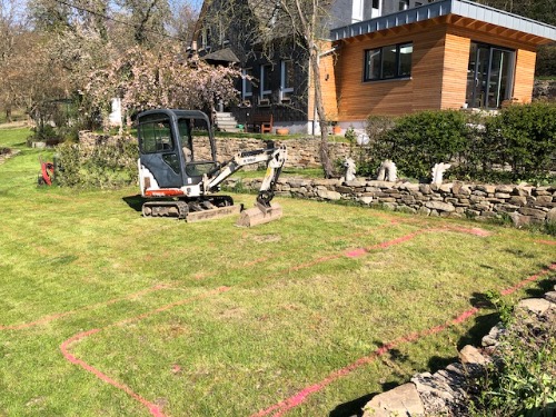

Ein erster Erfolg heute: die Probegrabung auf 135cm brachte nach ca 1m schönen festen Lehmboden zum Vorschein. Ein paar alte Ziegelsteine und eine Drainage, die ich garnicht kannte und die wir nicht benötigen, waren bisher die einzigen Grabungsergebnisse.
Das stimmt schon mal positiv.
Morgen gehts dann mit der Grossen Schaufel weiter.

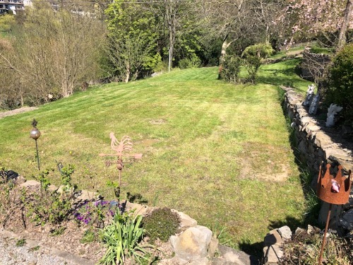

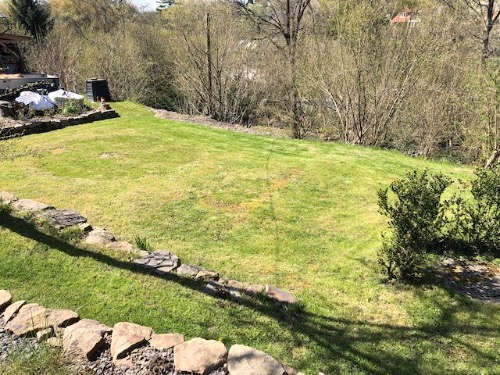

Nach jahrelangem Mitlesen und Planen ist es jetzt soweit, kommende Woche beginnt unser Schwimmteichprojekt. Wir planen, auf einer Fläche von ca 100qm ein „Wasserbecken mit weniger als 100m3 Inhalt“ mit Filtergraben zu bauen, da wir im Aussenbereich wohnen.
Die vorhandene Fläche ist nahezu eben, an 2 Seiten von einer im letzten Jahr errichteten Trockenmauer begrenzt und nur mit Rasen bewachsen. Die Herausforderung ist, dass das Gelände vor ca 30 Jahren angeschüttet wurde und wir noch nicht genau wissen, was genau sich unter der Oberfläche so findet.
