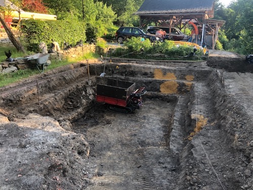

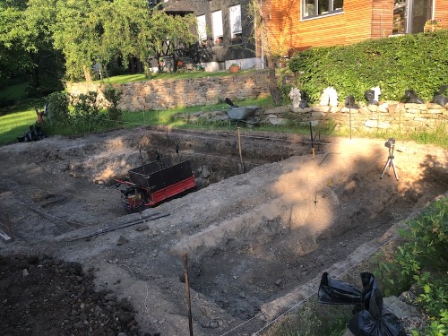

So, weiter gehts. Nach wochenlanger Zwangspause durch Regen und familiäre Rückschläge bin ich wieder am/im Teich.
Das Ziel ist, in dieser Woche die Grundform modeliiert zu haben und die Folie ausmessen zu können. Das wäre mal ein großer Schritt nach vorn.
Leider erweist sich der Teich als eine wahre archäologische Fundgrube der Vorbesitzer. Alte Landwirtschaftsmaschinen-Teile, eine große Selektion verschiedenster Alkoholika (alle leer) sowie Mauerbruch von mindestens 3 Umbauten. Mittlerweile sind ca 2,5t Ziegelschutt und ca 1 Tonne Ruhrsandstein rausgekommen. Das Ende ist noch nicht in Sicht.
Wird schon. In den nächsten Tagen geht dann mal die große Bestellung an NG, und ich kann während der Wartezeit schön die bröseligen Wand- und Bodenflächen aufbauen.
