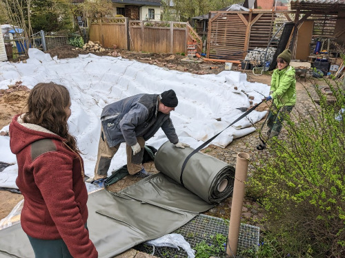

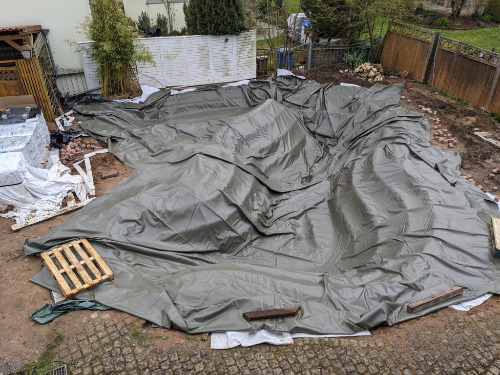

Folie verlegen
Am Sonntag war endlich der große Tag: Die Folie kam in den Teich. Ich hatte am Tag noch das restliche Vlies verlegt und an möglichst vielen Stellen verschweißt. Danach kamen die Steine raus. Nach einem letzten prüfenden Blick in der Grube wurden die Nachbarn gerufen. Die vier Helfer waren zunächst etwas ungläubig, ob das alles so funktionieren kann, aber nach etwa einer halben Stunde lag die Folie im Teich und war auch halbwegs ausgerichtet. Die Feinarbeit erfolgt dann die nächsten Tage, wenn es etwas wärmer ist und sich die Folie besser verarbeiten lässt. Der Blick in den Teich löst nun Erleichterung und Freude aus

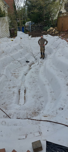

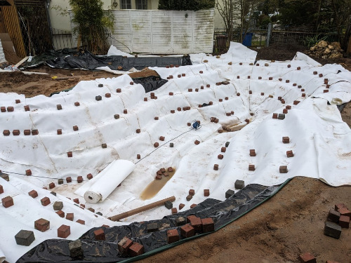

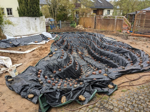

Vlies verlegen
Trotz Dauerregens haben wir heute zunächst die Sicherungsfolie sauber verlegt und im Anschluss das Vlies. Klappte soweit ganz gut, auch wenn wir nicht ganz fertig geworden sind. Wie erwähnt, ist das verschweißen von nassem Vlies kaum möglich, lässt sich aber dennoch ganz gut "verarbeiten". Die vielen Rundungen bei uns erforderten öfter mal ein Auftrennen vom Vlies, um die Falten herauszubekommen.

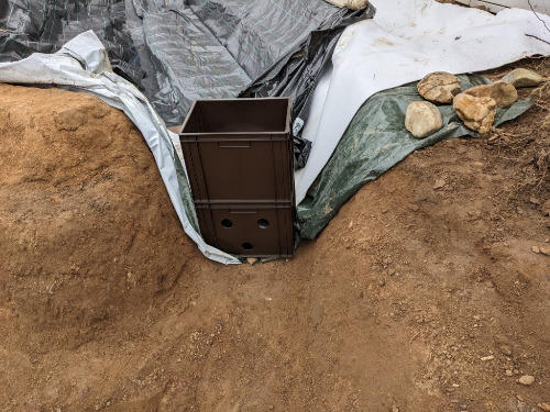

Ich denke, ich baue "NG-Konform"
Den Platz hatte ich ausgemessen, habe heute aber zur Sicherheit mal die Kiste hingestellt. Müsste meiner Meinung nach gut passen.
Franz S. antwortete auf Schwimmteich in Main-Spessart
_mark_ schrieb: Weiß nicht wie NG-Konform Du baust. Aber teste vor dem Vlies ob Saugsammler und Pumpenschacht passen. Die Kästen müssen jetzt noch Luft haben, weil Vlies, Folie und Panzerung unerwartet viel auftragen.

_mark_ antwortete auf Schwimmteich in Main-Spessart
den Schlamm hast Du ja dann bald hinter Dir
Als unser Vlies feucht wurde ging es besser zu verlegen bzw. lies sich besser in Ecken drücken. Verschweißen geht aber deutlich besser bei trockenem Material. Das Verschweißen ist aber nur optional. Wir hatten es gemacht, weil Bäume in der Nähe stehen.
Mark
Mark

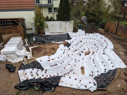

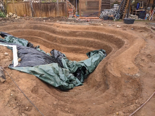

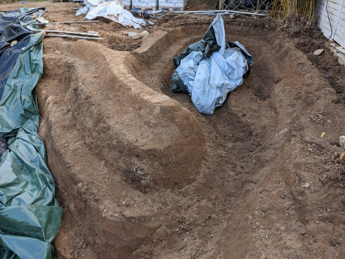

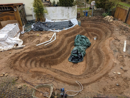

Vlies im Filtergraben
Heute kam ich früher von der Arbeit und wir haben in den Filtergraben das Vlies gelegt. Nach dem nächtlichen Regen war das eine matschige und schlammige Angelegenheit...
Ich nehme mal an, dass es kein Problem ist, wenn das Vlies nass wird. Für Samstag ist dann geplant, das Vlies noch im ST zu verlegen und endlich die Folie darüberzulegen *freu*
