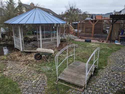

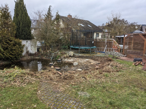

Im Vergleich zu vielen anderen Projekten hier konnten wir also nicht mit auf einer "grünen Wiese" beginnen, sondern mussten zunächst den Bereich freilegen. Start des Projektes war Ende Januar diesen Jahres.
Versatz des Pavillons

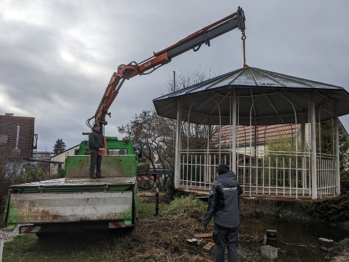

Zunächst musste der Pavillon freigeschnitten werden.

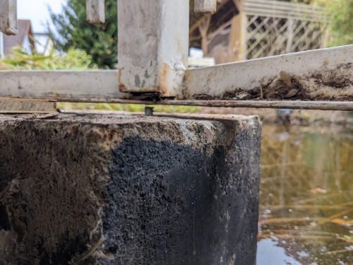

Der Pavillon stand auf massiven Betonfundamenten. Der Boden lag auf einer Balkenkonstruktion, die wiederum mit den Fundamenten verbunden war. Die Schrauben waren verrostet und das Holz teilweise modrig. Das lösen der Verbindung stellte sich so als ein großer Kraftakt dar.
Die senkrechten Streben waren dann nochmal über Stifte im Beton verankert. Da half dann nur die Flex.

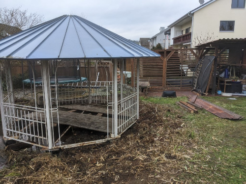

Nach zwei Tagen Arbeit war es dann geschafft und der Pavillon konnte zwischengeparkt werden, um nicht im Weg zu stehen.
Nun war zwar die Sicht frei, aber der Rückbau der bestehenden Anlagen stand trotzdem noch am Anfang.

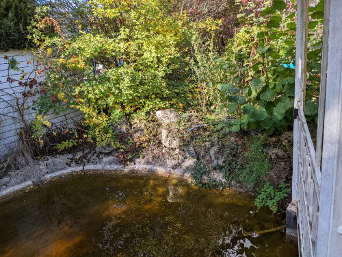

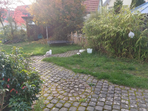

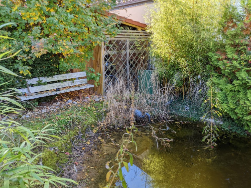

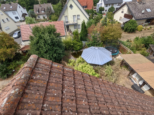

Die Ausgangslage

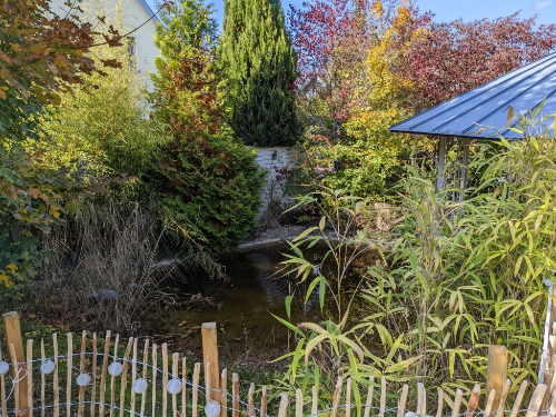

Wir haben den Haus letztes Jahr im Juni gekauft. Im Garten gab es bereits einen Teich. Dieser war jedoch nicht als Schwimmteich geeignet und auch schon sehr verwildert. Sehr schön war jedoch der Pavillon, der wir auch weiterhin integrieren wollten.

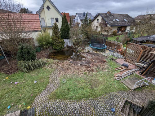

Leider habe ich versäumt, ein vernünftiger Vorher-Bild von oben aufzunehmen. Hier noch das geeignetste:

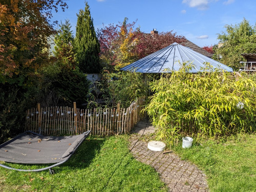

Insgesamt war alles sehr zugewachsen:
Die Ausgangslage
