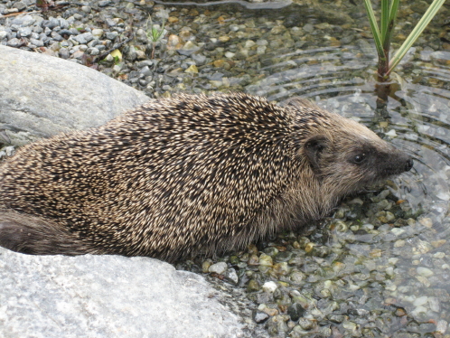

Ps: Auch dem trinkenden Igel scheint der Kies zu gefallen
