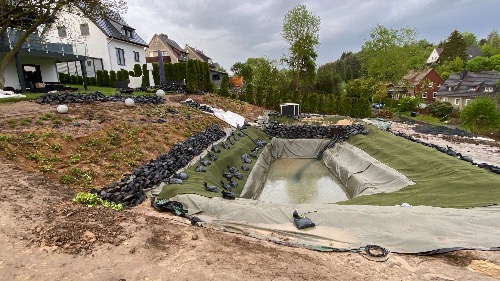

28 Mai 2021 12:57 #32045
Alfons-Teich antwortete auf Schwimmteichbau
Hallo Markus,
Du bist ja ganz schön vorangekommen !
Nachdem wir Dir nun erfolgreich den Kies ausgeredet haben, wie willst Du die Ufermatte am Aufschwimmen hindern ?
Augenscheinlich willst Du den Teich wohl nicht vermörteln ?
26 Mai 2021 19:16 #32018
von Plinke
Plinke antwortete auf Schwimmteichbau
Aktueller Stand der Baumassnahme
