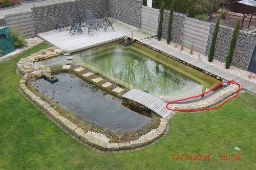

Hi, viele Dank für das Bild und den Hinweis. Wir haben uns jetzt entschieden, nur ca. 4 Tonnen Kies am Rand und in den Filtergraben zu packen. Sehr schöner Schwimmteich übrigens !!!

Touranus antwortete auf Schwimmteichbau
Hallo Markus,
von wieviel Kies sprechen wir hier?
Wir haben in einem Bereich im ST ein bisschen Kies, siehe Foto.
Die Schicht ist aber nicht sehr dick.
Und ja es sammelt sich einiges an Gammel in den Kies.
Ist jetzt bei uns kein großes Problem, ich habe den Kies zwei oder dreimal rausgeholt und ausgespült.
Nein, eine größere Eintrübung wegen dem Kies haben wir nicht.
Seit Jahre klares Wasser.
